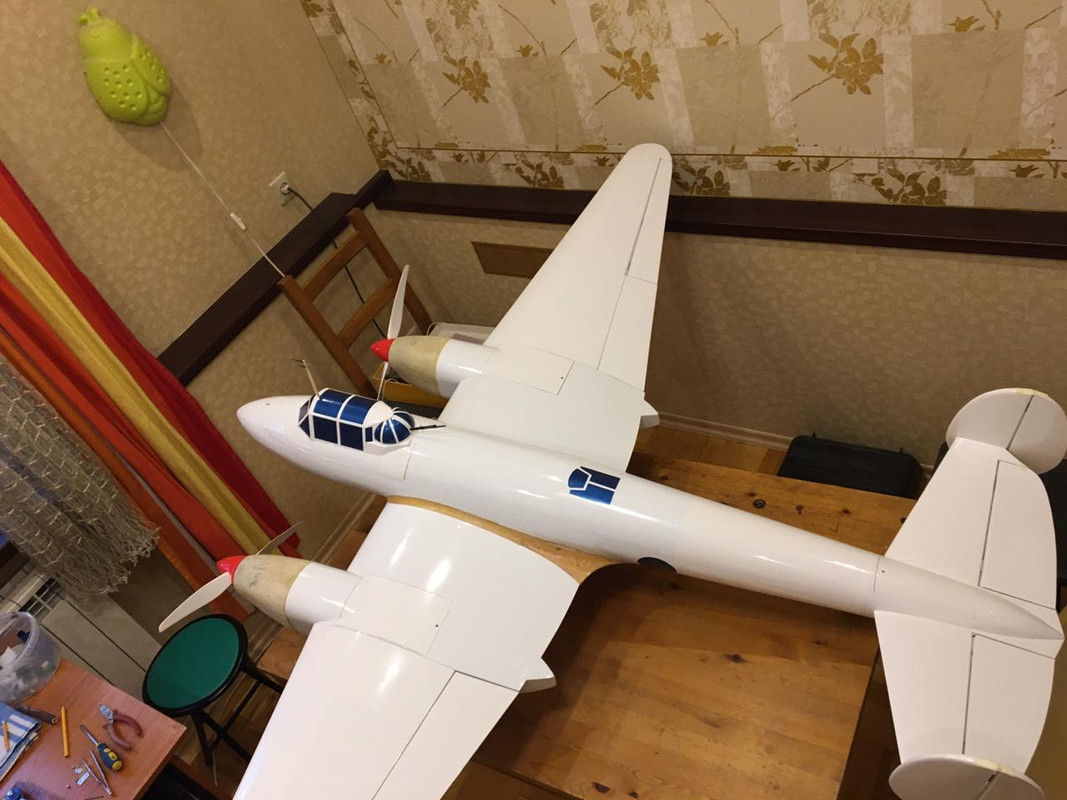

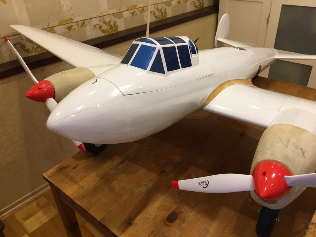

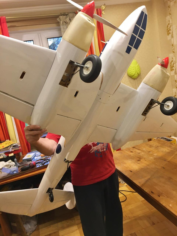

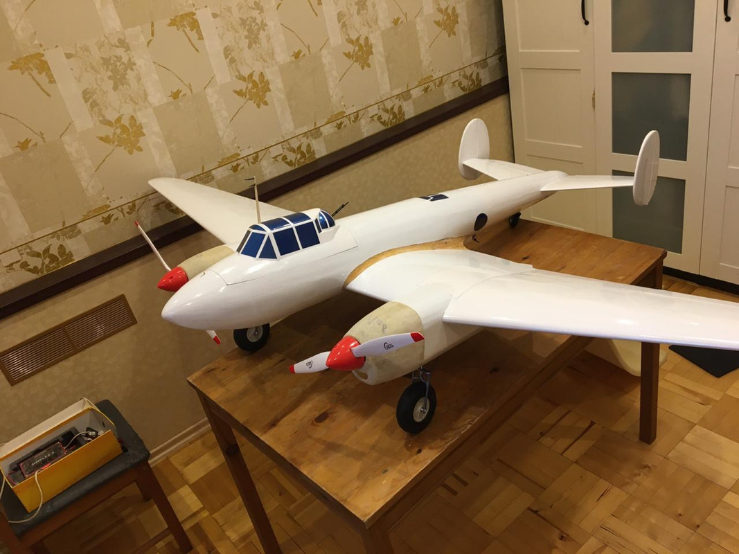

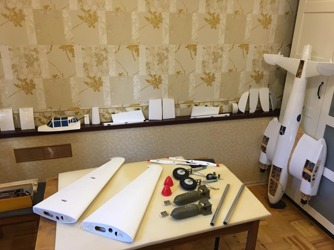

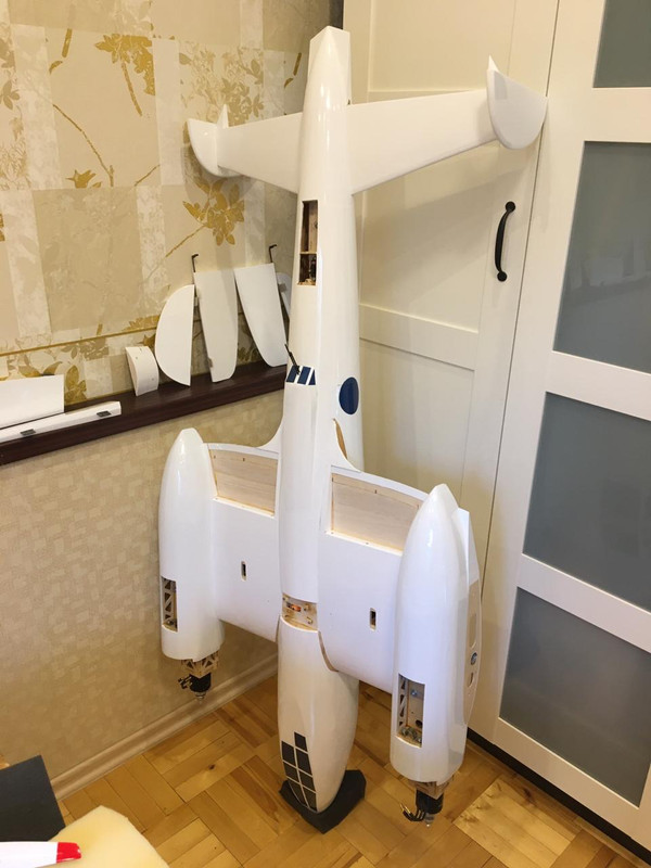

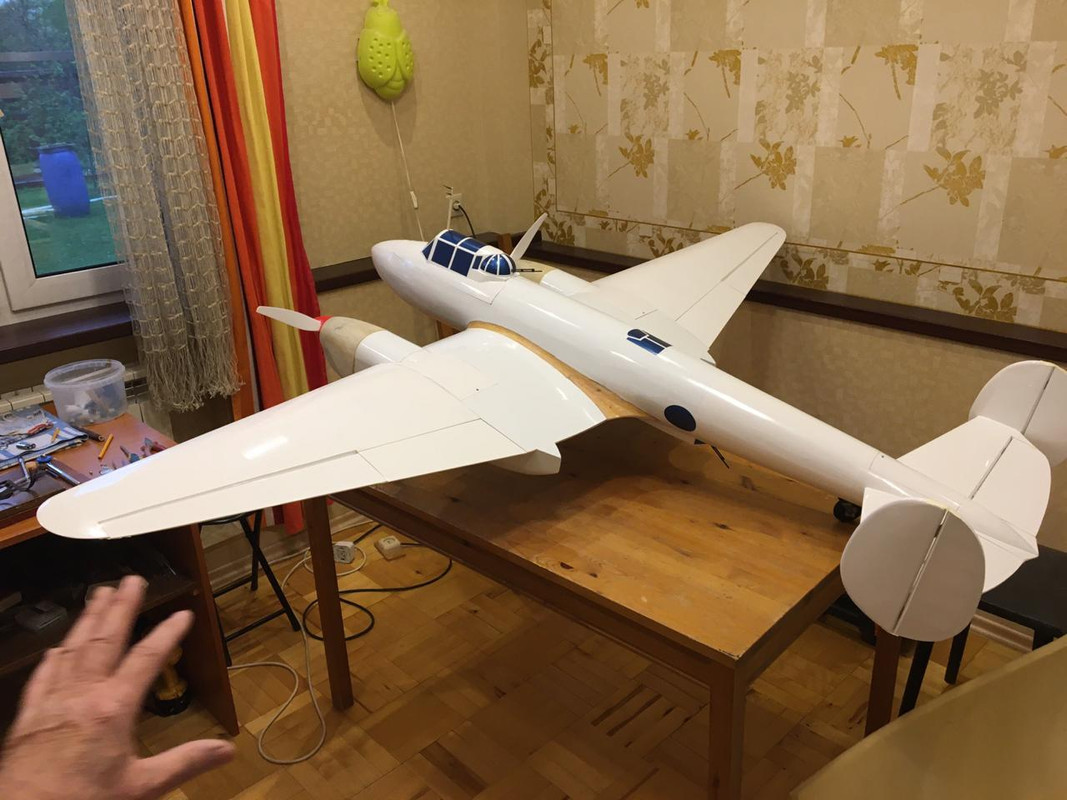

Здравствуйте! Новые фотографии от Анатолия Васильевича, прислал внук Даниил. Анатолий Васильевич говорит всем спасибо, особенно
Boss Александру, DIM76 Дмитрию и ZigZag(ZZ) Павлу. Вес получился 6200гр, с покраской планируется 6700гр.
ZigZag_ZZ
500 грамм на краску-это перебор…
Реально можно в положить на самолёт 50-60 грамм, грунт 10 грамм, 10-15 грамм лака…
Аэрограф и вперёд, поверьте, на поверхности остаётся тончайший слой краски.
Из бачка в 100 мл на модель ложится от силы 5-10% краски, позже( я на модеме) могу прислать фото самолёта , который получил на себя 150 грамм краски, 50 грамм грунта и 60 грамм лака( два слоя), длинна 3 метра, размах 2.5 метра…
Ибо взвешивалось всё , т.к . надо было попасть в 20 кг 😉
Краска акрил, автомобильная(база), лак двухкомпонентный …
Так чЬто не переживайте краски покупаем много, а останется на самолёте совсем чуть-чуть!

На счет веса на покраску Павел, я думаю и надеюсь Вы абсолютно правы - мы на взгляд прикинули, вернее Анатолий Васильевич прикинул )))

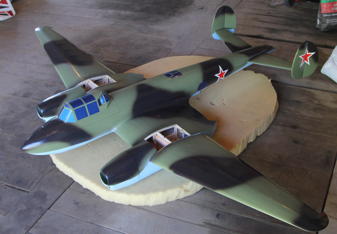

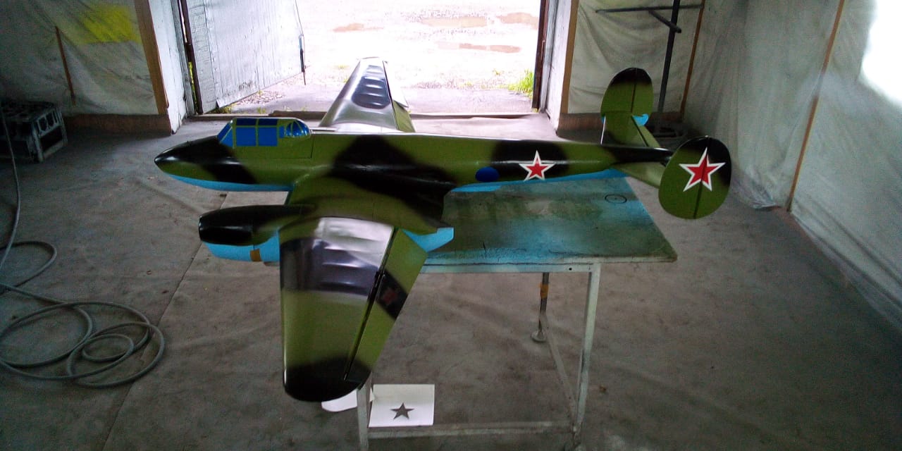

😃😃:)Здравствуйте! Свежие новости от Дим Димыча, фотографии из мастерской, ПЕ-2 Анатолия Васильевича обрел окраску. Димыч сделал это, а Анатолий Васильевич построил обалденную машину. Просто офигенно.
argnew
Анатолий просто монстр. А Димыч - не меньше , чем Шишкин.😁 тот то же зелёный цвет предпочитал.
Когда облет?
sashkin
Облет планируется во второй половине июня. Арам, Анатолий говорит тебе спасибо за слова благодарности. Говорит ты и сам хороший пилот и мастер.

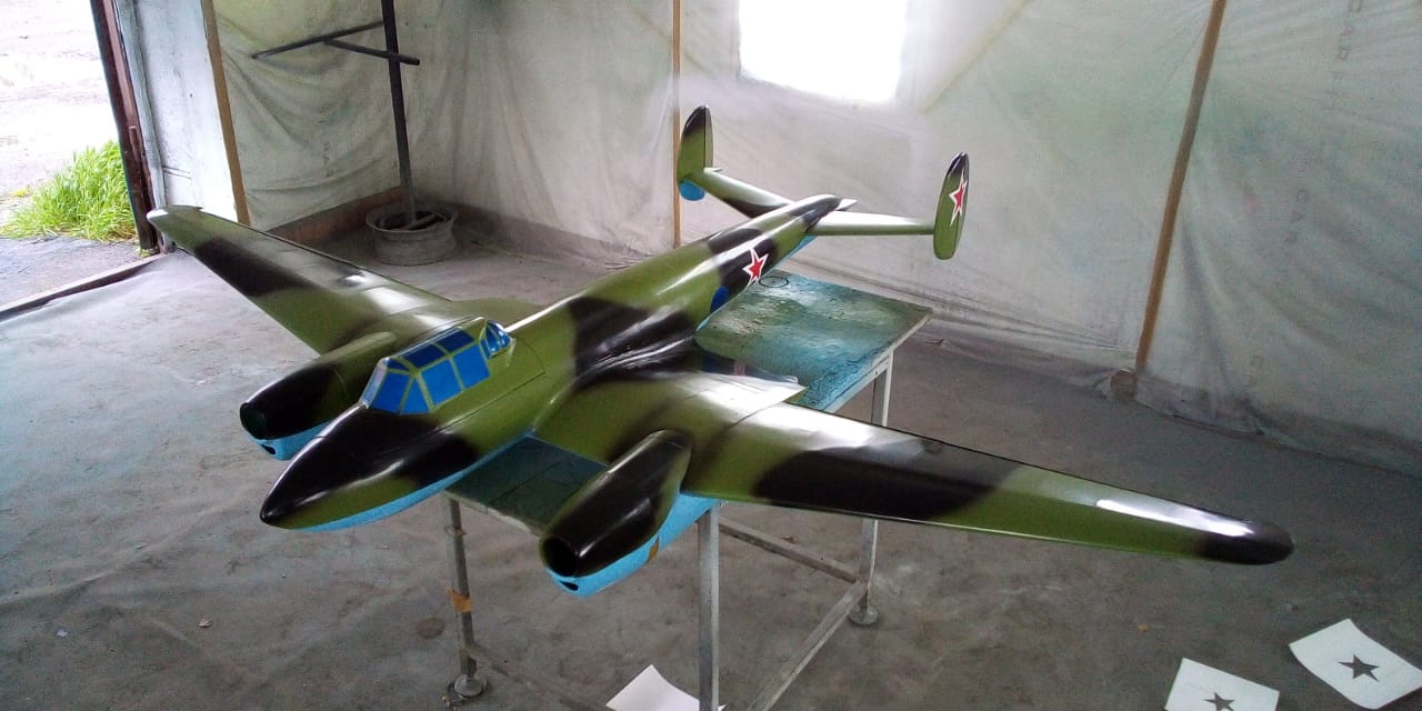

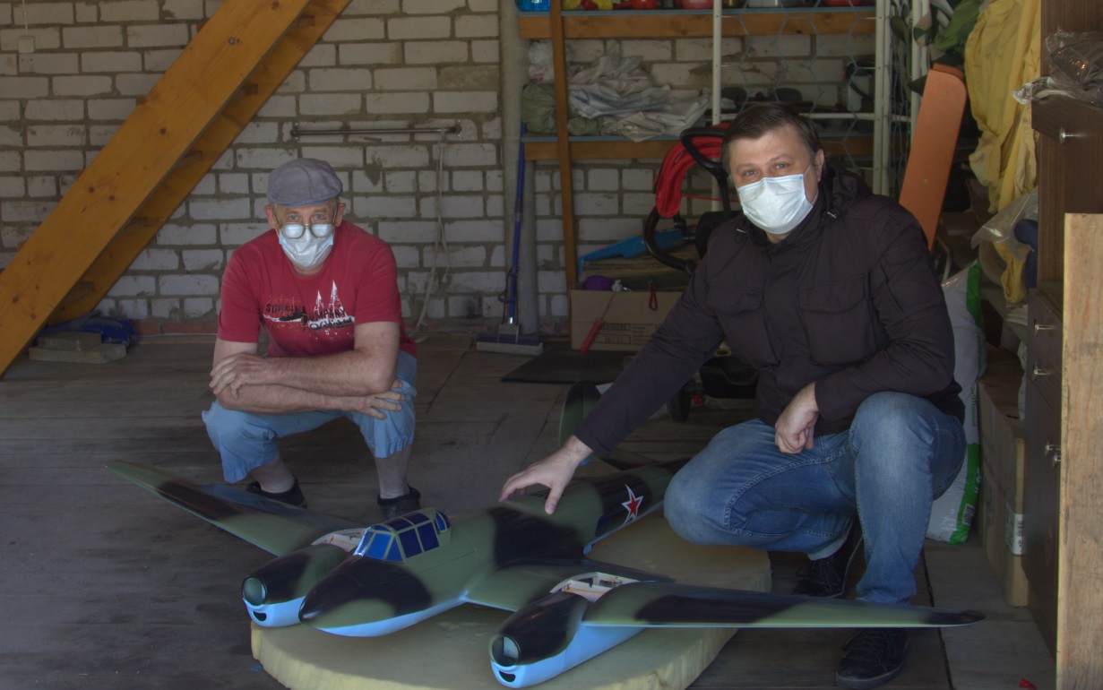

Ездил сегодня к Анатолию Васильевичу, посмотреть реально на модель, пара фото, спасибо Ринату Мансурову
ZigZag_ZZ
Ну, так полкило краски ушло или больше;)
Сергей-К
ZigZag_ZZ:
Паш, это не краска, а маскировка! Без неё никак! Слова из песни не выкинешь!
vlad_den
Сергей, Вы не поняли, была короткая дискуссия, сколько веса добавит покраска…
sashkin
ZigZag_ZZ:
Да там тонкий слой.
