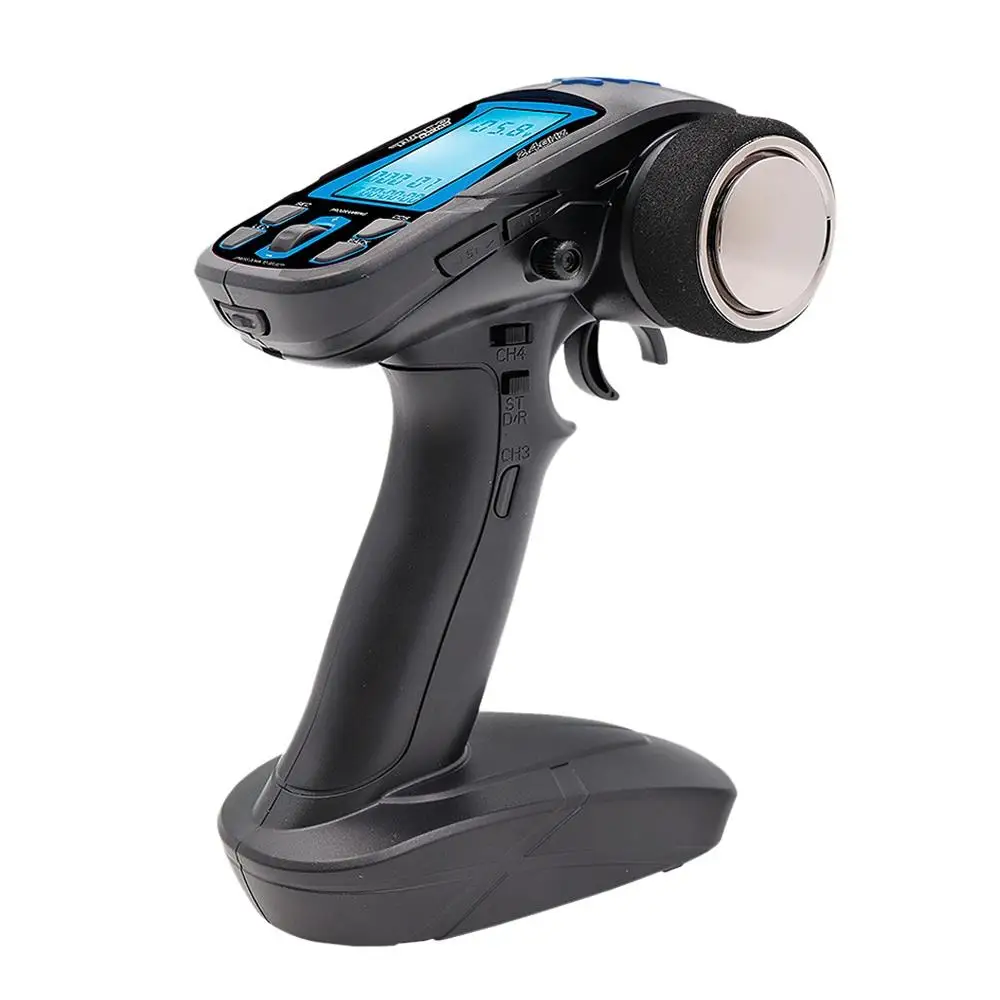

Подбираю тут буджетную аппаратуру для Саммита. Пока остановился на RadioLink R6FG/R7FG
Вроде бы каналов много, все настраивается. Кто использовал, стоит ли заказывать?

да нормальные они вполне. У меня 4GS живет третий год, пару раз эксплуатировалась под дождем и продолжает работать. Из плюсов по сравнению со стоковой аппой - возможность настройки профилей, кривых, крайних точек и т.д. На родной даже с BT модулем все это сложнее, поскольку завязано на телефон и довольно убогое приложение на нем.

Да… отзывы в инетах в основном положительные. Наверное закажу эту аппаратуру.
Жаль крутилка только одна, управляет гироскопом. Нужна еще одна плавная регулировка для aux мамбы (там краулерные настройки). И еще интересно, можно ли настроить трехпозиционные переключатели на управление двумя сервами (блокировками) раздельно. Как на штатной аппаратуре.

Сейчас от Флайская вышла 6 канальная аппа. FlySky FS-GT5 Я на нее облизываюсь.

Нормально Футабу скопировали 😃 а каналы думаю можно настроить и без блока управления, через микширование каналов на самой аппе.

Давно уже куплена нормальная аппа
FlySky FS-GT5 (Не реклама)
Счас на пробу заказал эту, прям аж 7 каналов и передача FHSS
FULL-Turbo Tb-Tx2 2,4 Ghz Fhss (Не реклама)
100pudov
По ходу FlySky FS-GT5 и RadioLink R6FG прямые конкуренты и у каждой аппы есть свои фишки и преимущества.
Судя по видосам где сравнивают эти аппы, то для Саммита будет предпочтительнее именно RadioLink R6FG за счет своих возможностей настроек управления. FlySky FS-GT5 выглядит более “дорого” и эргономичнее… курок газа и колесо руля хвалят именно у FlySky FS-GT5.
Сам пока склоняюсь к 7-и канальному RadioLink R7FG. У него еще есть возможность мониторить на экране напругу аккумуляторов… мелочь но приятно. Правда приемник без бокса.)
