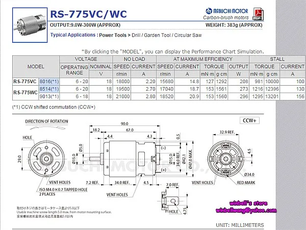

Титан 775 - это Mabuchi RS-775WC стоимостью 9 USD. С наклейкой “Титан 775” - 50 USD.
Я “с горя” купил 2. пока ни один не истерся (мало катаю 😃)
Посмотрел на али. Их две модификации. За 9ть что-то нету)

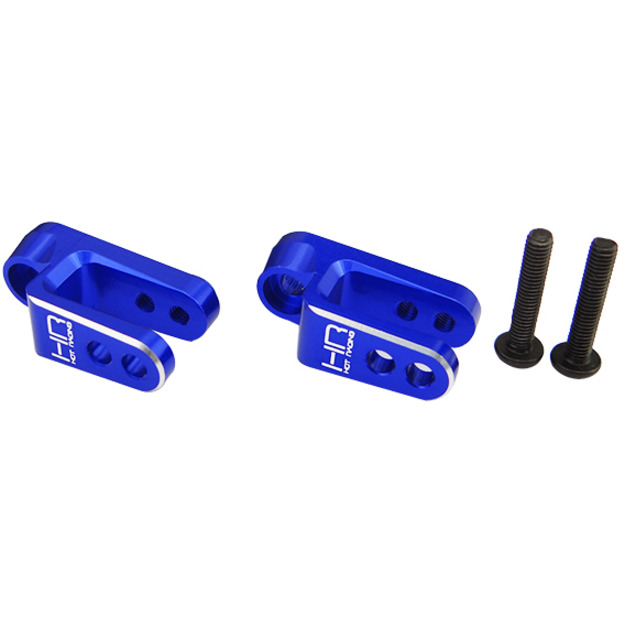

Наконец то Hot-Racing выпустила качалки, я так долго ждал этого, не хотелось покупать ни GPM ни Integy, а тут прям как мои мольбы услышали)))
за 9 сам не вижу, но утром видел - 9 стоит, 6 доставка 😃 Теперь 13 с доставкой 😃
