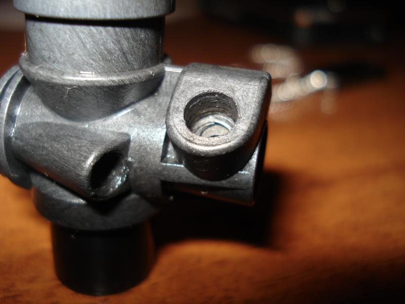

Приветствую всех! Люди, посоветуйте!! Что делать?! Каким-то образом исчезла резьба на самом карбюраторе!!! Резьба главной иглы=(( Машинка Т-МАХХ 3.3! катался, все нормуль было. пришел, поставил, через 2 дня давай заводить, на меня брызги! Как-нибудь восстановить? Посоветуйте!
С уважением, заранее спасибо!
Может с колечком, а не с резьбой проблема все-таки? Фотки бы
И правда давай фотки, разберемся.
Видимо сам виноват, резьбу сорвал=((

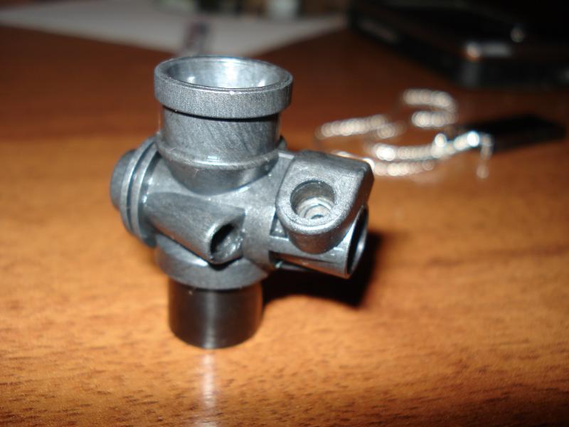

Вот Фоты… Сейчас ищу где новый заказать… потомучто помимо главной сорвана оказалась и резьба ХХ… Это уже перебор, я считаю.
еще:
фотки не вижу… как можно атм было все посрывать ? это же как кртить то надо !
да у меня у самого на креплении карбюра сорвало гайку вместе с самой бошкой винта-пришлось выбивать! Выбил,но зато карбюр испортил-правда обидно но всё же сделал,но карбюр пришлось снимать с другого движка!!! ЫЫЫЫ
совсем шальное предложение, все равно терять нечего - аккуратно рассверливаем отверстие на 0.5 - 0.25 мм, берем металлический поксипол, мочим иглу водой , обмазываем резьбу поксиполом, ставим в карб, сушим, вывкручиваем иглу, продуваем, чистим, аккуратно пользуем.
Метод прокатывал для восстановления резьбы в пластиковых деталях, на силуумине не пробовал.
помоему там вкручивается сначала латунная втулка с резьбой в которую
вкручивается главная игла. поксипол прокатит на ура
