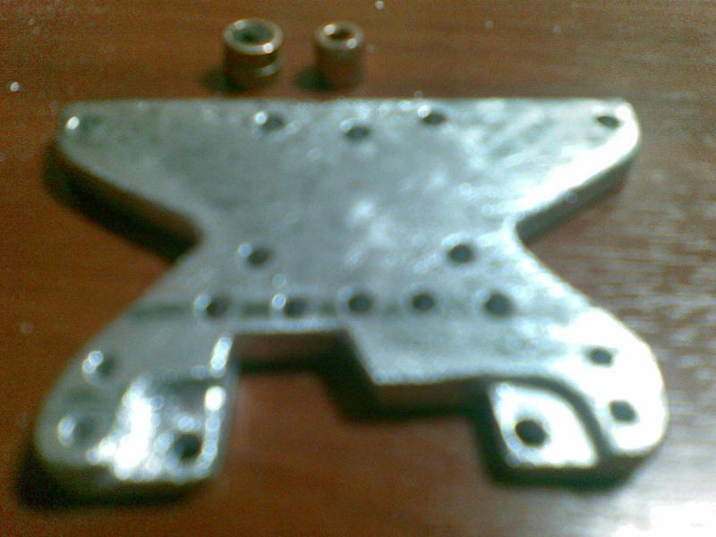

ANDRAXIA:
Сломал заднюю бабочку. Решил проблему собственными руками.
Что использовалось в качестве болванки?
ANDRAXIA
первое, что попалось под руку: аллюмишка, в качастве втулок под амортизаторы - втулки кулера от компа)))))))
