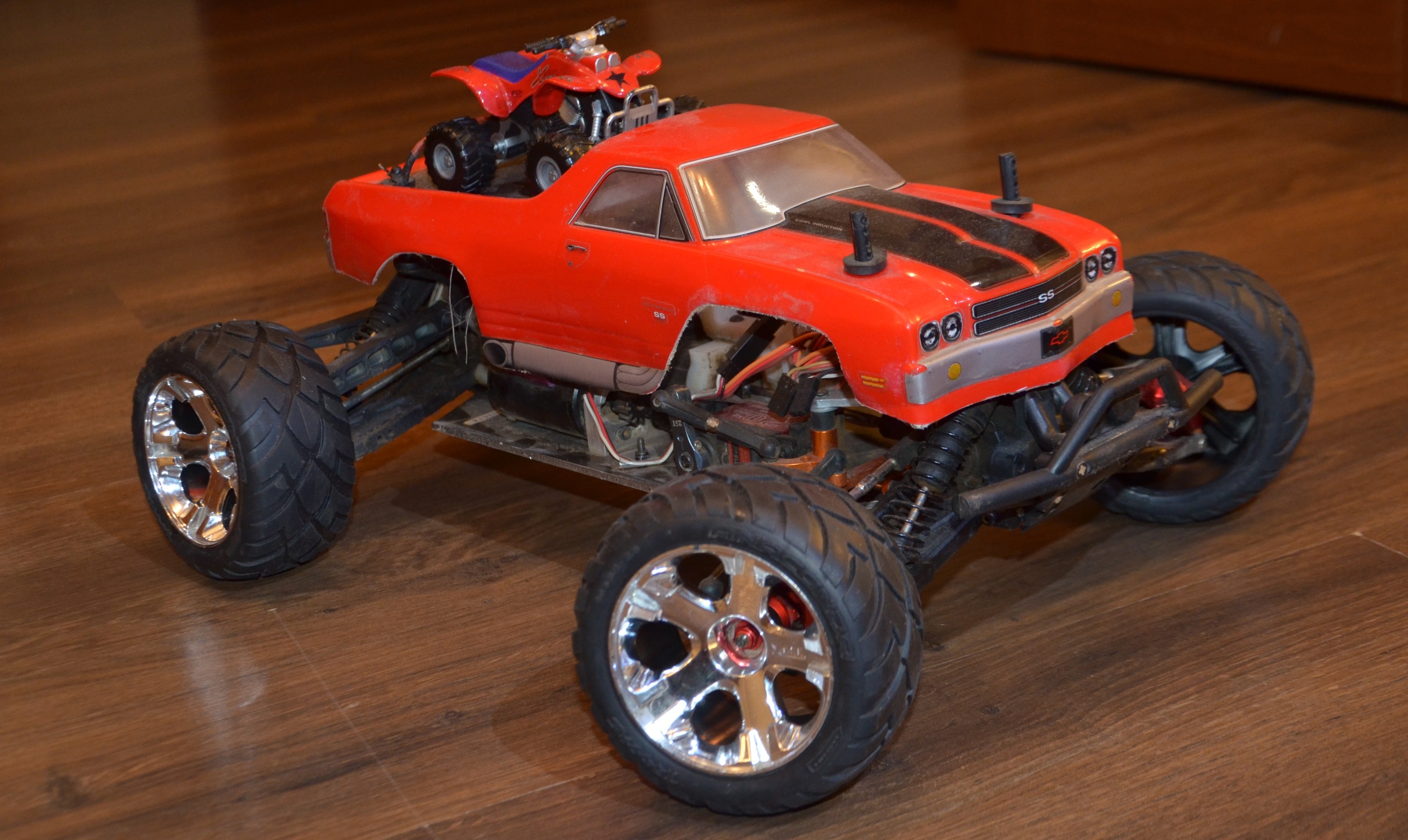

asket1627
Подкинули дисков траксовских в обмен на лопатки, которые лежали без дела.
Взвесил - легче, чем шорткорсовские. А как советовал SPIRITUS, чем легче диск, тем лучше.
Поэтому решил взять. Внешний вид тоже, вроде, неплохо обновился.
SPIRITUS
asket1627:
Эти колеса для асфальта…их не дует, они обычно не имеют дисбаланса и на них можно спокойно выходить на 100км\ч
У меня похожие были при таком же кузове))) Но правда на другой шаське…
