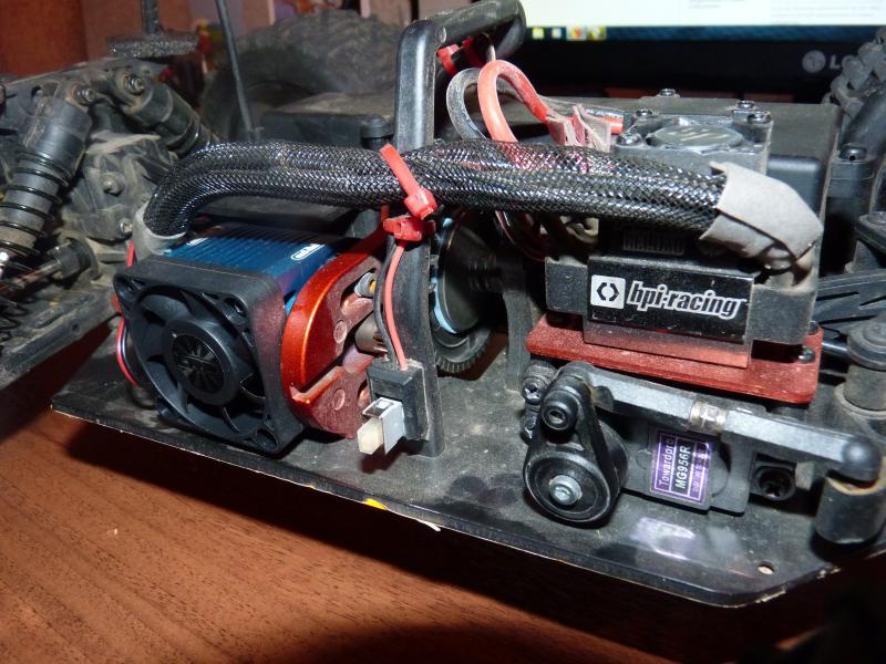

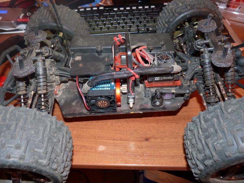

RE_loud
тоже добавлю свою поделку, так как нитро мотор умер, решил сделать конверсию. Шась алюминий 2,5мм, база длиннее на 30мм, ещё не катал жду акумы.
