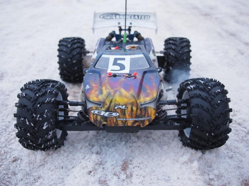

т.к. на трассах чаще всего лед, на роль спортивной резины не годится совсем никак
Михал так посоветуете,или объясните какую надо резину,как я понимаю самую мягкую а какие еще критерии должны быть,вот что то вроде этого rcmotors.ru/…/18-truggy-evo-i-beam-super-soft-wred…
но мне кажется она будет забиваться снегом))
Я выше в этой ветке уже писал, и по-моему даже неоднократно. Полистайте.
Да, резина по вашей ссылке будет как раз. Желательно еще к ней вставку помягче.
ну а как же самоочистка протектора ,она же забьется?честно говоря не пойму какая все таки нужна для соревнований для зимы:)
Игорь, почитайте ветку с самого начала. Я понимаю, что вам лень, но другим форумчанам еще более лень писать в 10-й раз одно и то же.
Айбимы как раз отличаются хорошей самоочисткой из-за большого расстояния между пинами.
Тоже готовлюсь к зиме, намутил резину от ксюта, вставки для саважа палон мягкие и все это на диски lpr.
I-beam вообще афигенно прут по любому снегу, после катания резина чище чем из магазина😁
Айбим вообще прет круто, но на льду зацепа нету. Совсем…
всю зиму на нем катал, старался иногда даже по сугробам переть, нежели по льду.
ну по льду естественно ничего не будет!

Михаил,честно говорю прочитал я все ветку,вот по этому и пишу,что не разобрался,как я теперь понимаю что надо ставить I-beam,будет оптимально на соревнования на зиму))
Я как понимаю это колеса от монстрика,не ужели они будут хороши для зимы на трагии,соглашусь что на них наверно прикольно побашить во дворе, поправьте если не прав
Не, ксют - это нормальная трага. Размер будет как раз.
Резина от ксюта отличалась очень мягким протектором, не дубеющим на холоде. При установке на мягкую вставку и доработке напильником (дополнительные прорези на протекторе) получалается офигительные зимние колеса, отлично подходящие для гонок:
К сожалению, такая резина больше не выпускается, так что если нашли из старых запасов - это сильно повезло.
SUT, Миш. Это сютовая резина 😃 GS XUT - это другое, у него своей прикольной резины не было. Похоже, но две большие разницы 😃

Лех именно такую резину я себе намутил, уже собрана, осталось прорези сделать.
Отдельное тебе спасибо за наводку ))😃
у меня такой два комплекта…))) насобиралось… один “порезаный” второй комплект почти новый… мне повезло походу ))))))
А я сегодня наконец мягенькие вставочки сделал 😃
Эрик, а какой толщины паралон?
9мм. Валялся дома только такой. Я его в два слоя склеил моментом…
Лех, чем резал? Ножом по бумаге или лобзиком.
ножом по бумаге…
Мне очень понравились вставки из темносерого паралона, в нем мамбу шлют и прочею электронику.
вставки получились мягче АКА-шных, но и не слишком мягкие., чтобы резину не отдирало в повороте:)
Делал из того, что было. Посмотрим, как поедет…
