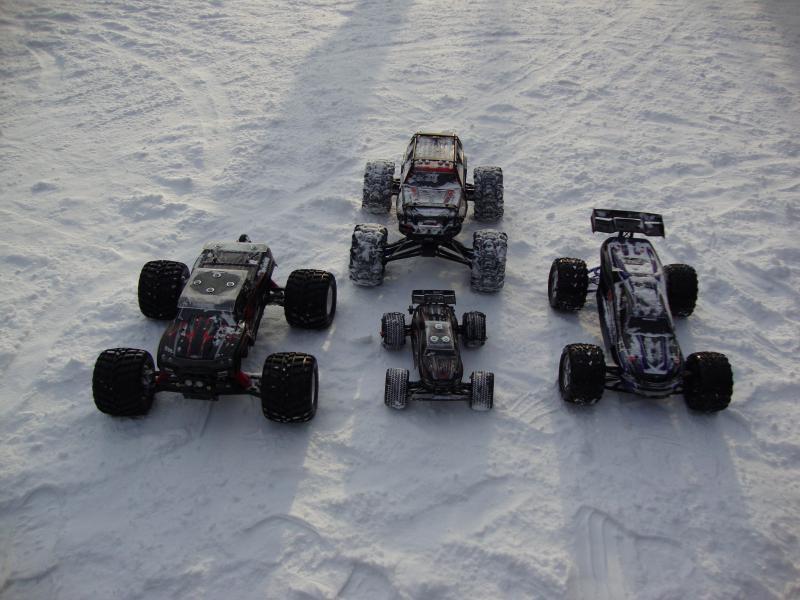

Вот фото(саваж слева первое фото и сравнение с тренчерами на втором).

Сорри за качество. Сток от саважа х сс.
150x83, до края резины 50мм, 17-й хекс резина диски
