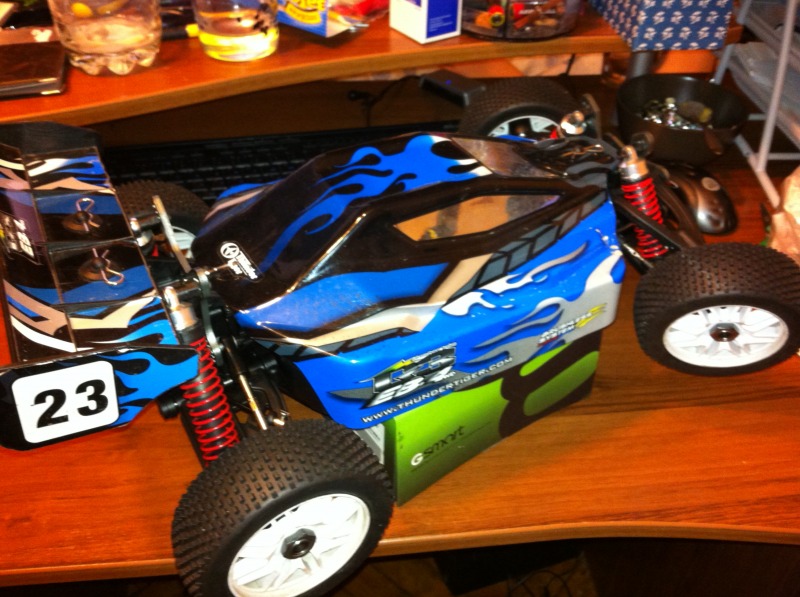

Не нашел темы по этой модели, поэтому решил создать. Приобрел около месяца назад, и уже успел поставить на неё тюнинг. Вместо стоковой сервы колёса крутит теперь Savox 1258, а мотор ACE RC BLC-150c.
Вот ссылка на обзор модели
А в выходные проводили небольшие соревнования в Санкт-Петербурге, поэтому решил немного подготовить модель:

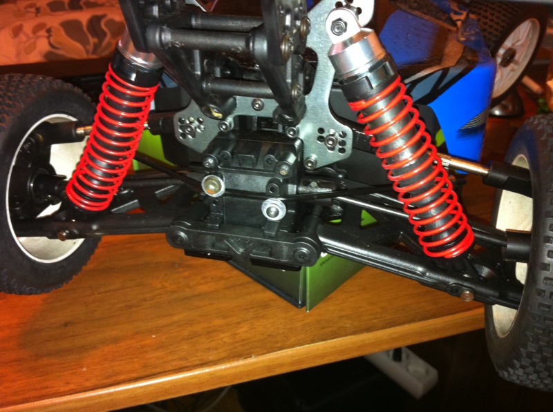

Вторая непонятка была при установке стабилизатора. В комплекте (по идее) должна идти деталь, которая фиксирует стаб. на корпусе.
Однако ни в комплекте с моделью, ни в пакете со стабилизатором её не было. Отдельного партнамбера, судя по книге она тоже не имеет.
Пожал плечами и закрепил на шайбах, пока так…

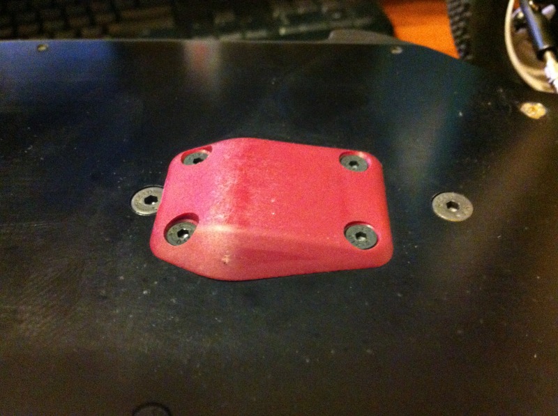

Нижняя защитная крышка центрального дифа потихоньку начала стираться)

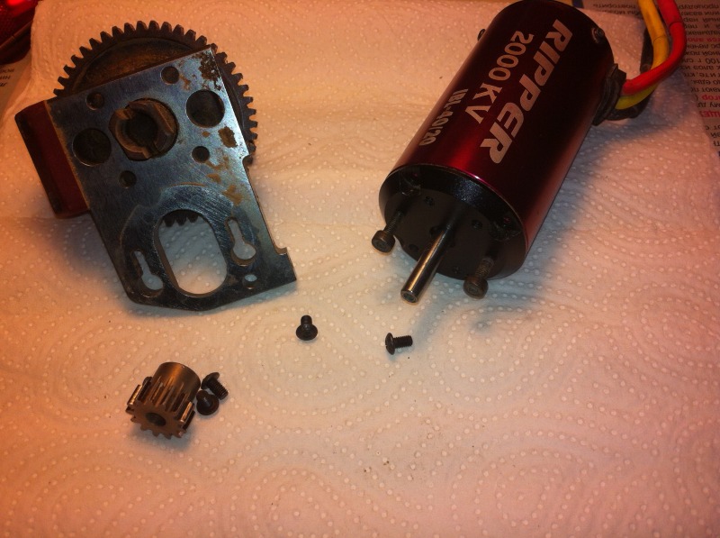

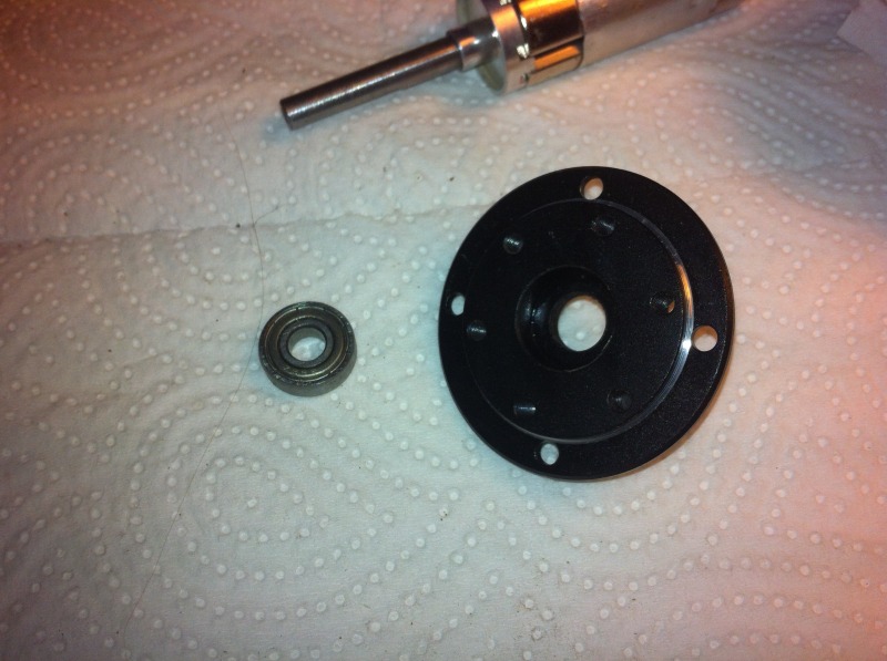

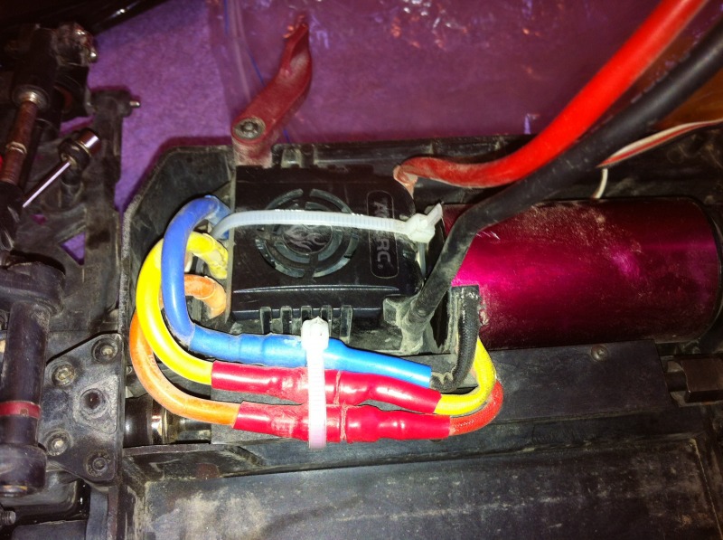

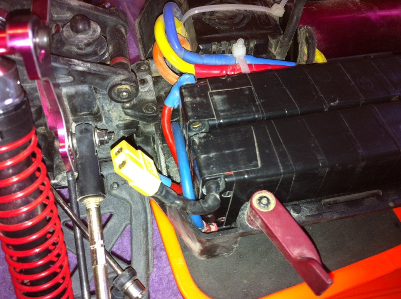

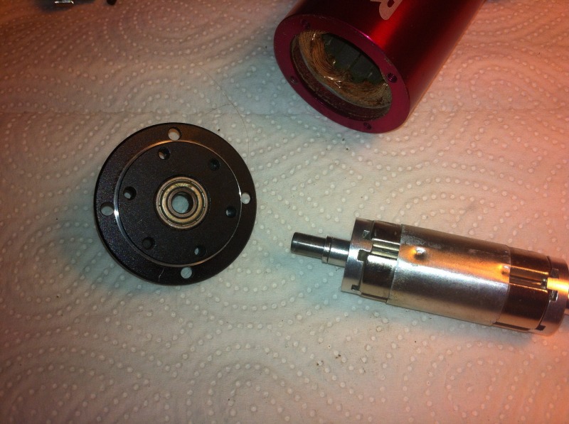

Начнем с силовой: Сам по себе мотор достаточно мощный. Однако по качеству исполнения есть небольшие претензии. Во первых стоковые подшипники быстро начали шуметь и люфтить, примерно после 5 гонок. Советую внимательно следить и чистить мотор после 2-3 гонок, в зависимости от состояния полотна. Т.к. у нас в Питере трасса сейчас достаточно пыльная, то мотор быстро забивается. Не проморгайте этот момент - иначе потом придется расплачиваться куда большей кровью. С проводами тоже какие-то непонятки…во первых они длинные… очень длинные. Для чего это сделано не понятно + ко всему длинющие 4мм разъемы. Обрезал на сколько-нужно и поменял их расположение. Разъемы заменил 6мм, короткие. Фото чуть позже. Оплетка кабеля тоже не фонтан, со временем протирается. Следите внимательно.
Крепления стабилизаторов в Питере так и не нашел. Заколхозил на обычных винтах и шайбах. Осталось придумать как убрать люфт.

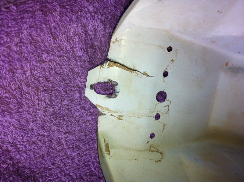

Из неприятных мелочей: Уделите особое внимание коротким винтам, которые затягиваются в пластик. Иногда приходится протягивать, резьба не держит. Начал трескаться кузов, в районе заднего крепления. При падении на крышу он опирается на распорку. Надо усиливать

  1. У меня стоит 2x2S акка и не могу понять как лучше укладывать провода, по сколько приходиться их последовательно соединять, другие контакты приходится проводить под задним стаканом, и кабель там иногда шоркает.
Сейчас до заряжаю и выложу фотку как это выглядит. Кстати модель чистить неудобно, после покатушек забито все и всем(
Чуть позже сфоткаю как я разместил свои провода. А аккумы соединяю стандартными из комплекта. Вполне удобно.

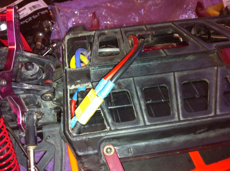

Фото ждем) По поводу чистить - не сказал бы что все сильно забивается. Все-таки верхний короб в первую очередь именно защищает от грязи. Посмотрите фото открытых шасек - вот там как лопатой все загребает. Если и этого мало, то могу предложить в верхней крышке окна заделать мелкой сеткой - лететь будет ещё меньше.

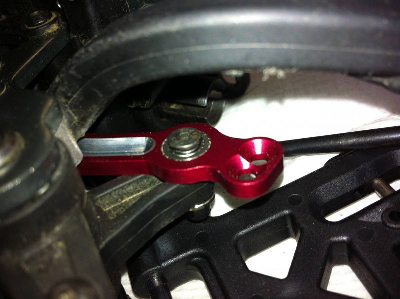

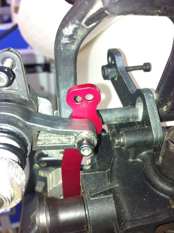

По поводу тюнинга: Поставил опциональные рулевую перекладину и заднюю бабочку. Обе гнулись после крашей. Пару раз выпрямил, потом надоело. Если чуствуете что ездить аккуратно не получается - надо обязательно ставить ставить))
что за штука не понимаю)
mar4elko
Teshi0:
парт намбер PD1858.

Изучай конструкцию)
mar4elko

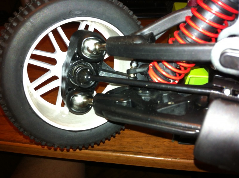

К этой штуке крепятся поворотные тяги

Выложи фото укладки проводов и аккумуляторов пжл.
Teshi0
у меня вот как раз нижний провод, который соединяет последовательно акки, упираются сбоку контакты в модель
mar4elko
Teshi0:
тебе нужно провода местами поменять, чтобы перемычка была снизу. Когда заводишь аккумы в кейс, сначала под углом заводи то место, где провод упирается в кардан. Он должен ложиться ровно
