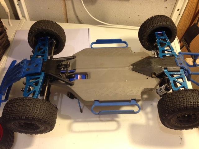

Итак, внешний осмотр.
Непротюнингованого места на машине по моему совсем не осталось.

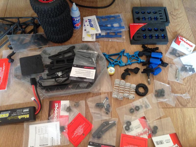

Рычаги из аллюминия, передние и задние бампера РПМ, запасные рычаги РПМ из пластика (зачем, при наличии аллюминия???), крепления кузова РПМ и т.д. и т.п.

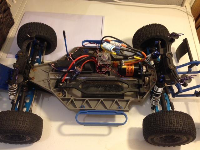

В целом по комплектации - в комплекте аппа родная Траксасовская, которая под Айфон, батарея 3S 4000 неизвестного мне производителя (не Хоббикинг, похоже “местная” судя по оригинальной коробке), два комплекта колёс, от Пролайна и родные Гудрич и огромный пакет запчастей.

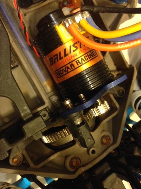

По силовой - мотор Ballistic, сенсорный (это вообще хорошо или плохо?), регулятор Havox. Не нашёл на нём упоминания номинальных и максимальны токов, надо почитать, благо инструкция в наличии.
Я вот думаю, такое крепление мотора и стальная ведомая шестерня (Спур) - это в база шли у Платинум версии или тоже заменены?
Кроме того, в комплекте весь родной пластик, мелких и не очень запчастей, алюминиевые (зачем???) бабочки вперёд и назад, в общем есть где разгуляться. Заниматься - ковыряться с машинами нравится, так что постепенно разберусь ))
Кузов кстати, мне “не показался” - у Раллийки с хоббикинга по-моему и то потолще, ну да это не большая проблема.
Вот такая котовасия.
Буду рад любым комментариям.

Силовая Novak.В туринге гоняю на балистике 17.5витков, не греется и валит нормально.

Достояная покупка, поздравляю!
Рычаги я поменял бы на РПМ, люминька красиво, но не практично!
Wolfram73
Комплект хороший. Только ,судя по фото ,регулятор не влагозащищённый. Поэтому с лужами надо поосторожней))).
SRC
Поздравляю с покупкой! ИМХО рычаги менять на RPM (пластик) сразу, т.к. вместо рычага будет ломаться ванна шасси/подрамнмк. Набор запчастей оч. достойный. В стоке спур пластиковый. Жаль шасси не LCG.
