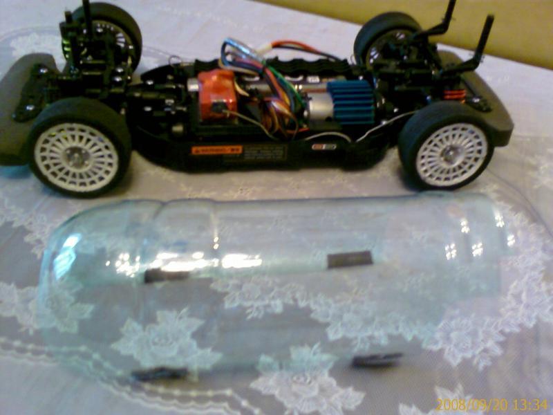

Всем привет! На форуме я совсем недавно, довольно долго просматривал его прежде чем написать. И вот такой вопрос появился, насколько реально из моего шасси сделать раллийное?

Раллийкам по сравнению с шоссейками необходима влагозащита электроники и защита шестерён. И увеличить дорожный просвет,
поставив амортизаторы в дырки пониже или взяв амортизаторы длиннее. Всё в ваших руках.
Да, именно это шасси. У этого шасси аммортизаторы пластмассовые, какие можете посоветовать чтобы встали по точкам крепления?
Ну как ? Я же не вижу шасси.
Любые амортизаторы чуть длиннее.
Или переставляем точки крепления на рычагах и бабочках так,
чтобы увеличился клиренс.
Проверяем, не закусывает ли кости в нижней точке рычагов и при максимальном повороте.
Закрываем электронику и шестерни.
Ставим резину чуть больше диаметром, раллийную или от багги.
Набираем в онроад в поиске “ралли” и получаем: forum.rcdesign.ru/search.php?searchid=199243

Теперь о моем шасси, длинна стандартных амортизаторов (если таковыми можно назвать) 60 мм, клириенс максимум 14 мм (видно на фото), тк рычаги упираются в ограничитель (также на фото), но думаю можно подпилить что даст еще милиметра 3 - 4 к клириенсу. Ну и собствено кузов😍
у данного шасси спур открыт… у самого такое шасси … брал для жены, что б не скучно было одному кататься.
Быстрое, мощное… даже в стоке… почти не убиваемое… но для ралли лучше ТТ01
Просто подскажите аммортизаторы, а то что защищать и улучшать это понятно и так. В стоковом виде покатался по снегу, и сразу поплатился неработающим регулятором, ладно после просушки заработал, но на ошибках учатся.
