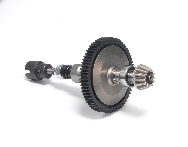

Для конверсии понадобятся две основные детали (и немного мелочевки):
  1. Центральная часть шасси для электро-варианта;
  2. Хитрый сборный узел для заднего моста, с ведомой шестеренкой мотора (элементы для него должны быть где то тут):

Просто дрифтить будет и так, как есть. Но чтобы творить чудеса нужно неразрезную заднюю ось, она заменяет собой задний дифференциал, и комплект регулируемых тяг. Тяги посмотрите не этой машине. Я вообще просто распилил напополам штатные рычаги, просверлил вдоль отверстия на 2 мм, нарезал резьбу на 3 мм, и ввернул шпильки на 3 мм. Получились бюджетные ругулируемые тяги 😃
