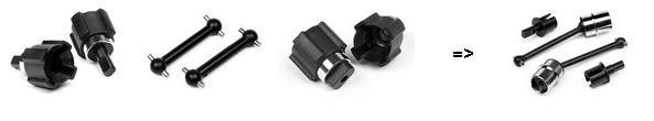

При контактах с препятствием, когда колеса повернуты, часто вылетают кости.
Советую заменить те элементы, которые стоят сейчас (HPI-88001 + HPI-88003 + HPI-88012) на HPI-88060. В картинках это будет выглядеть так -
плюс поменять передний дифф, на спул HPI-88057.
