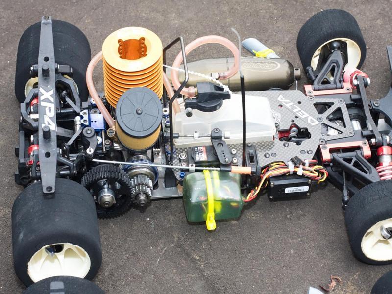

BMWecker
С коробкой можно поступить проще- Я на свой корвет поставил коробку от эволвы. и в последней версии gt2 ставится коробка такого типа. думаю у нас детали появятся уже в этом сезоне. У таких коробок ресурс гораздо больше- убить очень сложно.

BMWecker
конструктивно она является эйфорическим дерьмом! сама идея зацепления через один тифозный зубчик- является порочной. Износ слишком быстрый, особенно когда стоит нормальный мотор- это чувствуется очень сильно. Плюс не удобно настраивать.
Кому лень поискать и посмотреть, как выглядит коробка, которую я тут описываю- то можете посмотреть это здесь kyosho.com/eng/support/…/21racingcar_index.html
и здесь
