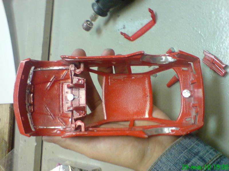

[QUOTE=nucle0us;1687695]Ден4ик, почему чтобы что-то критиковать я должен быть сам профи в этом? Я не гоню, я просто интересуюсь, в чем кайф? Я больше по софтовой части спец - делал патчи для мобильников, из ручного труда - занимался моддингом компа, моббингом, к примеру в сименс был вделан фонарик. Но давно уже на это нет времени, сейчас проще купить или собрать из готового.
Но чтобы уж закончить оффтоп, вот мои детские работы:
А вот у этой девятки был в свое время сделан свет самостоятельно (внутри аккуратная коробочка, в которую упаковывались 2 АА батарейки, мелкий переключатель был выведен под днище авто, светило 2 лампочки, в каждой фаре по лампочке, светодиодов в те времена еще не было):
Колеса под кузов не влезают, слишком маленькии арки…Да и бог с ними, не на подиум идти, зато переворачиваться не будет

Вот вы свет на 9-ку сделали, я ни считаю это большим достижением
Там была пайка и аккуратно сделано, на фото выше оно еще стоит в корпусе девятки. Но после покупки минизет, к сожалению, конструкция была утрачена, так как из нее был сделана штука для обкатки движка миниз.
