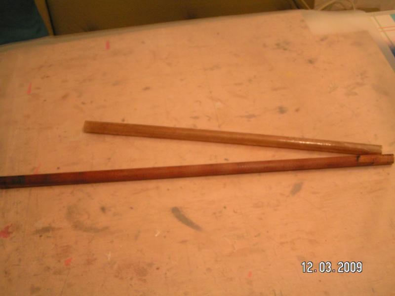

Правильно. Широкая часть будет вклеенна в одну консоль мертво. А пенал только в фюз и др. консоль. Взвесил- труба 32гр пенал 20гр. Колено конечно тяжеловато, но угольной трубы нет.(к сожалению)
