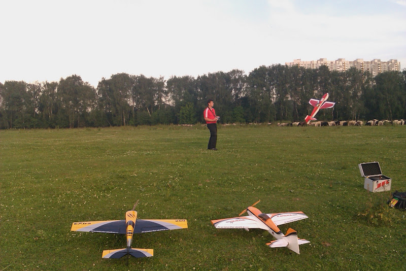

Сегодня, по отличной штилевой погоде, вечерком, встретились мы с Виктором на поле:
И удалось мне поручкаться с этим самым Эджиком, спасибо Виктору - чуть не насильно вручил мне пульт со словами “летай!”
Внешне Эдж- весь такой сбитенький, плотненький, добротный. Я бы сказал: крепкий и вызывает ощущение надежности.
Качество сборки и обтяжки - выше всяких похвал.
Из полетных ощущений. - Удивительная для такого размера стабильность в хариере. Пожалуй самый стабильный из монопланов этого размера, испробованых мной.
Никакого увода с курса, который приходилось бы компенсировать рудером нет вообще. С раскачкой тоже нет проблем. Фиксации, неожиданно для меня, четкие.
РХ на мой взгляд быстроват, но во-первых я далеко не эксперт, во-вторых - это был всего один полет. Абсолютно доверяю Виктору: через 10 полетов РХ будет делаться с любой скоростью.
Откровенно: очень приятные ощущения от модели. Виктору - еще раз спасибо!

Фотограф! Одни катаныматаны!😃
О! Я и забыл про эту тему уже. 😃 Есть немного фото и впечатлений. Надо будет написать.
Это для того, чтобы народ понимал - с чем сравнивали 😉
… и я же просил:ЛЕТАЙ БЛИЖЕ ко мне!!! 😁
Ну вот! Я так и знал, что закончится тем, что я летать не умею!😂
Умеешь, умеешь летать .
Это я - тот ещё фотограф телефонным аппаратом.😃
( но экспрессию передать удалось 😛)
