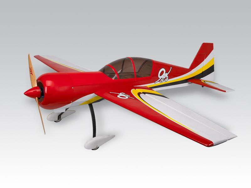

На днях подарили вот такую модель www.tiger.com.tw/product/4349-K20-04.html (не реклама).
Будет эксплуатироваться с мотором Scorpion 3014 V2 на 3 банках 2500.
При беглом осмотре обнаружились слабые места в конструкции:
Узел крепления шасси
Соединение двух половинок руля высоты на п-образной проволоке
Узел хвостового колеса
Крепление фонаря на магнитах
может быть еще что не углядел
Прошу совета у людей, имеющих сей аппарат, как исправить грамотно эти слабые места.
Информацию в поиске и в Интернете читал. Конкретно ничего не нашел.
Заранее благодарю всех откликнувшихся. Помогите. Летать очень хочется.
Что -то не откликаются владельцы. Неужели такой редкий экземпляр попался
Как вариант исправления слабого соединения половинок руля высоты рассматриваю перенос рулевой машинки в фюзеляж за крыло и раздвоенный боуден на 2 половинки. Что скажете?
Вот такой должен получится
У меня был Extra 300 похожий на вашу модель, крепление фонаря было тоже на магните сзади и деревянный штырек спереди, так даже при падениях держалось отлично. А по поводу заднего колеса в моем самолете тоже выглядело так себе, но работало исправно и надежно.
dimon.f спасибо за информацию. Каким образом на вашей Экстре решен узел соединения двух половинок руля высоты? На Яке 1.5 мм П-образная проволочка. Нагрузку не держит совсем.
У меня тоже П-образная проволка диаметром 1-1,5 мм. Нормально летал, я даже его решил восстановить. Красивый зараза, в прошлый новый год нечаянно морковку в лед устроил на озере. Не рассчитал что расхода руля направления и тяги не хватит для полета на ноже.
Спасибо дмитрий482. С информацией ознакомился. Там проблема с флаттером стабилизатора. Я думаю поставить угольные подкосы. А вот про крепление половинок руля высоты ни слова. С оригинальным креплением я думаю скручивать будет на вертикальных фигурах. Есть одна мысль. Попробую.
вместо подкосов просто врезал 2.5мм угольный пруток (истеричнее и практичнее), а по второму вопросу ничего не менял.
