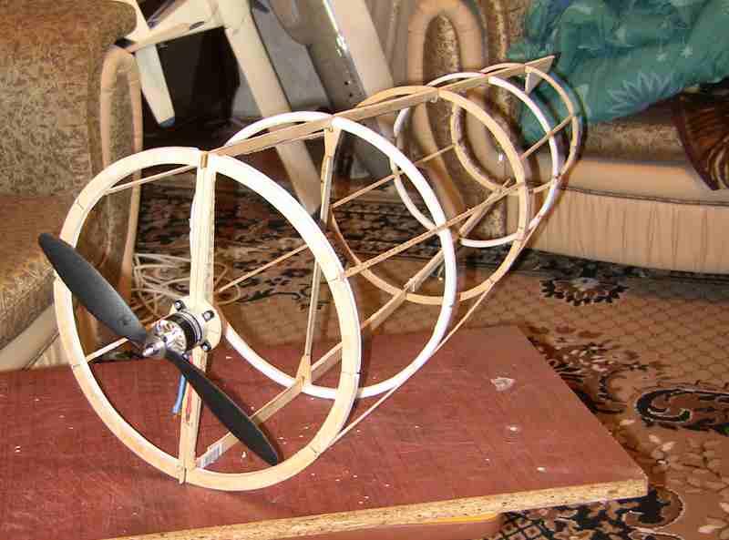

После этого сделал каркас с моторамой:
Потом обклеил эту трубу пенопластом и газетой с небольшим выпиранием вперед сантиметров на 20 (а ведь впереди будет вся передняя часть фюзеляжа), решил замерить тягу - получилось около 700 грамм.
Сорвав все газеты с каркаса, кроме выпирающей части спереди - тяга получилась чуть больше килограмма.
Убрав вообще все покровы, получил почти 1.7 килограмма тяги, то есть близкую к стендовой.
Винт в диаметре 28.5 см, труба в диаметре 31.5 см.
Кто разбирается, подскажите пожалуйста:
почему внутри трубы тяга падает больше чем в 2 раза?
существуют ли импеллеры, выдающие тягу более 2 кг, и где их можно найти?
реализуема ли вообще эта схема с мотором внутри, если тяга получается 700 грамм, а самолет может вылезти за 2 кг?
Сопротивление… в трубе из воздуха получается пробка. Думаю в реальном полете не в статике - картина будет чуть лучше из-за продувки при движении.
Ну и с сопротивлением нуна бороться… труба внутри должна быть гладкая…
Во всех импеллерах, как я понял (у самого опыта пока 0, учусь) моторы с оч большим КВ, 3000 и более, а диаметр винта меньше. Плюс тяга сильно зависит от входной части и сопла, а так же от крыльчатки. У вас значительная часть потока идет мимо трубы и уходит в стороны, снижая тягу.
Но тут мои скромные познания кончаются, жаль в этой теме нет ФАКа, почитать про отличия винта от импеллера мне и другим новичкам было бы интересно.
Смущает только его огромный вес, а ведь еще нужна батарейка и регулятор. А если учесть, что батарейки рекомендуются 4-6 баночные, то общий вес этой установки приближается к килограмму, что сводит на нет всю выгоду использования импеллера, как такового.
Вообщем, казалось, все будет просто, а оказалось сложно.
почему бы не поставить просто импеллер?
всетаки истрибитель строится…в формат модели такого размера просится импеллер 4 или 4.5 дюйма
миг-15 по моему мнении наивыгоднейший прототип для импеллерной модели.
без ущерба копийности можно зделать хороший воздухозаборник что сильно отразится на кпд установки.
