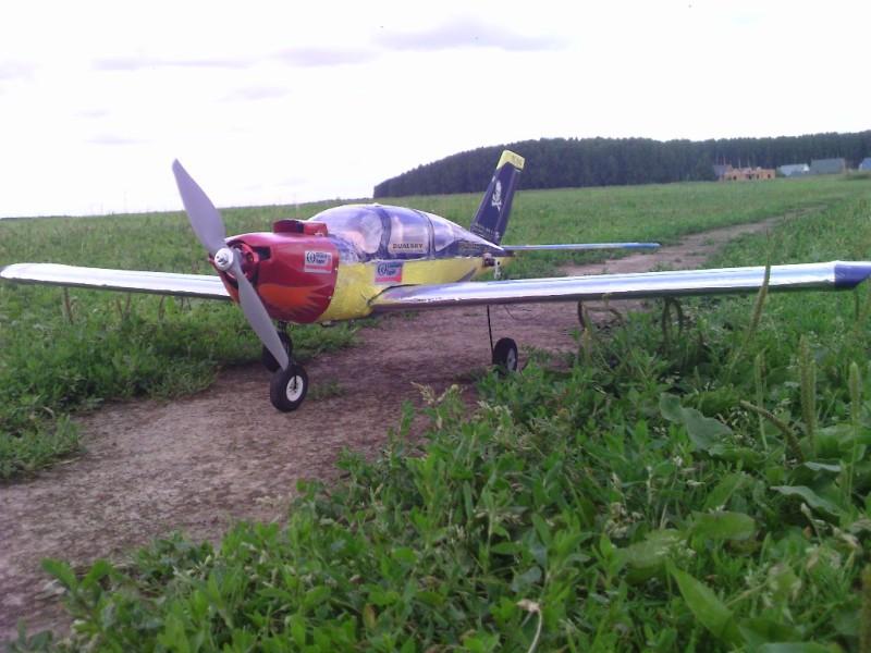

У меня был этот самолет, нормально полетел после хорошей доработки. Я бы посоветовал выбрать что-нибудь другое, особенно, если нужен тренер.
Что не понравилось мне в этой модели:
-слабый моторчик, тяги не хватало;
-большая нагрузка на крыло т.е. самолет срывной, малых скоростей не любил, посадка на скорости и пр;
По остальному, если интересно, можете почитать в моем дневнике rcopen.com/blogs/41820?tag=737
вот видео после доработки самолета
www.youtube.com/watch?feature=player_embedded&v=TI…
вот он, после доработки
