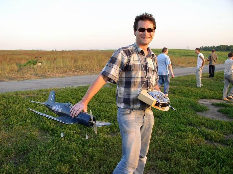

А P-4 продолжал вчера мучить. Диагноз - посадочная скорость почти совпадает со срывной. Отсюда и проблеммы на посадке. Т.е. если прозевал - валится на крыло, если рано коснулся - с удовольствием козлит или при попытке прижать ему хвост рулем - взмывает, а потом на матушку землю кубарем. Но скотч свое дело знает, на модели от подобных фокусов даже следа не остается… Хотя если бы его не было - она бы грамм на 50-70 меньше весила, может и не срывалась бы так на посадке… Короче она мне уже нравиться… 😁 Кто кого… Но посадку освоил уже почти…
А как она отрывается… 😃 Хвостик приподняла и бежит, потом ручку чуток на себя и красивым боевым разворотом уходим в направлении противоположном взлету… Постараюсь на днях ролик сделать, к сожалению летаю после 20.00 и света уже маловато. Надо БАНО ставить, день становится короче… 😦
Пока вот фотка есть
rcopen.com/files/42fc68bd997073007713c75a
