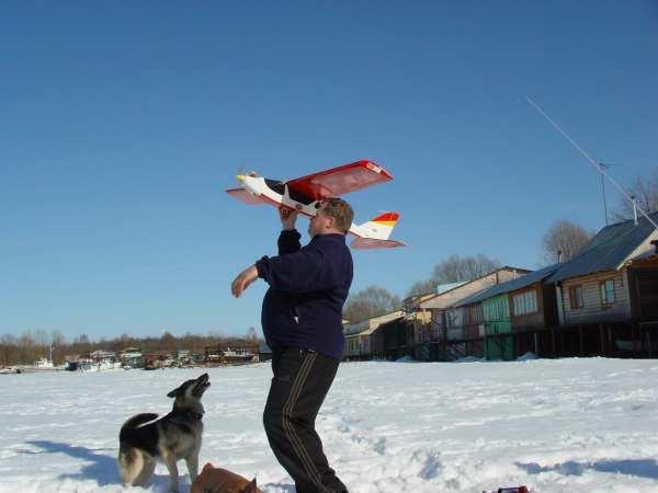

Я бы для начала взлетел с рук, с помошником, разумеется.
Левой рукой поддерживает снизу впереди ЦТ, правой толкает хвост.

без проблем с помошником взлетаю с рук на низкоплане 1 кг. Кидается двумя руками (левая чуть впереди ЦТ, правая толкает “хвост”).
А вот кидая в травку оттримировать ниразу не получалось, обычно планирует самолетик метров 5-10. За это время ничего не поймешь, так что триммировал свои самолеты сам в первом полете сразу в воздухе, хотя в травку перед этим кидал 😃 для уверенности, чтоли 😃
