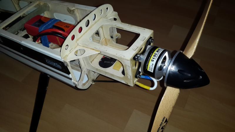

в общем, плюнул я на несовпадения в отчерченном в солиде чертеже и стал собирать Экстру - сезон скоро закончится, а самолет толком не летал. за пару вечером неспешно собрал, осталось обтянуть, да замазать капот и один тапок.
собственно, в обтяжке у меня вопрос и есть: с чего начинать, с какой детали и куда тянуть? опыта работы с пленкой нет от слова совсем. собственно и пленки тоже нормальной нет - выгреб остатки в местном модельном магазине непонятной пленки.
на фото проблемный участок.
это сборка “для полетать”. если до конца сезона самолет доживет, то зимой наведу “марафет”, а пока так, лишь бы летел.

и так, обтянул. для первого опыта и убогой пленки сойдет, на троечку. а пока на больше и не надо - все равно в планах переделать.
