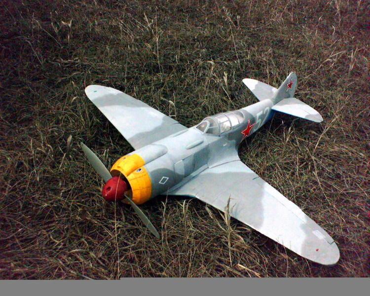

Если использовать картонные выкройки то нужно искать Малый Моделяж , но он и самый убогий.
На первом фото.
Остальные Ла-5 и 11.
Убогость любой модели сильно зависит от рук её делавших, ❗ иной из палочек для мороженного и обёрточной бумаги конфетку сделает, 😃 а другому чего не дай всё чтото коричнивое получается.
Дело не в технологии, а в руках и голове
Это я без намёков на кого либо

Александр_АГ:
На первом фото.
Убогий или нет не знаю не спеця по картонкам
Помоему вот эту модель убогой не назавёшь
rcopen.com/files/4443e8fa99707300771b5cf0
rcopen.com/forum/f36/topic40045
Совсем не обязательно делать из потолчки можно по темже выкройкам сделать из бальзы или гибрид бальза +потолчка

skazochnik_333:
Имелся ввиду конкретный экземпляр. На вашем вроде как Ла-5.
skazochnik_333
Александр_АГ:
Так на сколько я знаю эта модель сделана по картонным выкройкам, на ЛА-7 выпускается такойже набор выкроек, что мешает их использовать.
