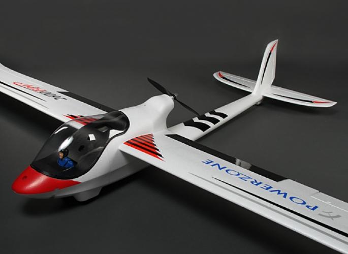

Совсем недавно стал обладателем этого крупного зверя - PowerZone 2600.
Эдакий лобастый Бикслер-переросток.
Технические характеристики:
Размах крыльев: 2600 мм
Длина: 1500 мм
Вес: 2100 г
Площадь крыла: 66 дм2
Нагрузка на крыло: 31.9 г/дм2
Серво: мини 6 шт (17г)
ESC: 60A (BEC 5A)
Двигатель: 3542 бесколлекторный аутраннер 1200kv
В комплекте аж два варианта хвоста: традиционный и Т-образный.
В интернете отчаянно мало информации по этому аппарату (ну, в сравнении с Bixler’ом, к примеру).
Этим постом хочу объединить единомышленников (если таковые есть), которые также владеют этим аппаратом, на предмет обсуждения доработок, модернизации и прочих вопросов, возникших по ходу эксплуатации.
Есть целый ряд вопросов - по креплению крыльев, по креплению хвостов.
Интересуют также варианты переноса серв руля высоты и направления из фюзеляжа на хвост (чтобы убрать длинные тяги внутри фюзеляжа.
