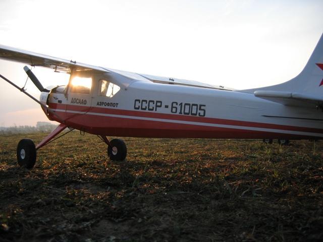

С рук не уйдет. Тяга около 1. А швырять его как-то недобно.
простите, а с чего вдруг решено что с тягой около 1 он не “уйдёт”?!
с тягой 0.6-0.7 полетит…
с единицей - его можно не швырять а двумя пальчиками держать носом вверх под 45град - а потом просто отпуситить…
конечно зависит от опыта запусков и пилотирования…
но пытаться запускать в траве выше крыльев - это имхо чтото из серии запуска подлодки в пустыне…

Да не уже ли? Если бы он был Епп-шный, я бы взялся поэкспериментировать… Что бы так утверждать - нужно точно знать хотябы минимальную полетную скорость, что бы понять, что случится раньше - разгонится ли модель до полетной или встретится с землей 😎 Вы не бойцовку описываете с тягой >>1? Тогда похоже.
jedi:
Ё-моё, ну если подлодка плывет в море, а вдоль берега- пустыня. Это никого не удивляет? Может плохо видно- поясняю: это слабонаезженная грунтовка с утоптаными одуванчиками. Трава-в поле рядом. Я туда не специально уезжаю, говорю же - не рулится и скачет. Вобщем ВПП неподходящая, но другой не предвидится. Во время разбега нет даже намека на отрыв, какой тут - “носом в верх”?
Давайте перестанем докапываться к траве и скажем что же делать? 😵
Значит, малоутоптанные 😁 . Уж коль привязаны к сей “ВПП”, то забейте на копийность и уборку и колёса 100 забубеньте. Правда, выглядеть будет ну совсем, что-то типа этого трактора 😆 Но у яка хоть размер поболее
И про РВ не забывать, на видео никаких манипуляции не видно
Я б сменил ВПП и не парился

Весит 1500 гр, тяга 1500 гр. Пардон, по безмену 😉
Barim
Видел в тушино как стартовали тренерочек с тягой 0.8 с руки без колес (всмысле отломанные) 😃
Левой рукой держа под 45 градусов (пальцами за кабиной и крылом) , полный газ, взмах руки снизу вверх - подталкивая тренер, перевод рулем высоты в плавный набор высоты под углом градусов в 30
Апрель
Barim:
Я тоже там видел тренерочка… 😎 Взлет с руки вертикально в обратном хариере 😃
Так вот… Добрался я до Тушино, дождался полосы…
Взлетел.
Разбег - около 7-10м. Отрыв -резкий, набор высоты более чем уверенный. Для горизонтального полета и копийных маневров половины газа более чем достаточно. На полном газу - очень быстрые бочки и ровные, но не маленькие петли. На РН реагирует вяло. Закрылки вроде бы притормаживают, но делают полет очень некомфортным.
Пообщался с Гуру, сравнил со своими мыслями и ощущениями. Вывод - для полета текущей мотоустановки более чем достаточно. Для взлета с рук - НЕТ !!!
Свинец на морде рекомендуется заметить на полезную нагрузку в виде большего ака или ака и мотора серии 3019.
Или найти более доступный асфальт . 😉

При отсутствии асфальта все-таки нужно менять колеса на б`ольшие. Чем больше- тем лучше и хрен с ней, с копийностью 😁
Очень хочется посмотреть в глаза конструктору. Не Ильюшину, а того из Пилотажа. И спросить, как в голову могла придти идея крепить шпангоут моторамы с под мотор в 150гр на тонюсенькую бальзу? Или это всё-таки стендовая модель 😠 ? Как усиливать - еще не понял. При нынешней конструкции даже при небольшой аварии морда может легко оторваться в любом месте перед крылом… Удивляюся, как при старте движок не улетает отдельно 😉 😃
