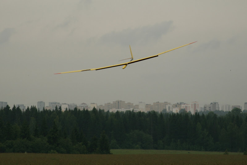

    Все это фактически было для меня аттракционом “Почувствуй себя в шкуре копииста” - думаю, мало кто тратит столько времени на рядовой ремонт. В конце концов, обратился к профессиональному маляру в автосервисе.
    “Грабли 9” - я думал, что покрасят только чиненые участки, но маляр нашел какую-то несовместимость. Сказал, с краев облезало бы, и окрасил целиком центроплан и консоль. Весу прибавилось грамм 100 (еще нужно уравновесить с другой консолью)…
    Смотрится, правда, хорошо - можно было бы и не выкладывать фото, все равно ничего не видно. Но это - после ремонта!
