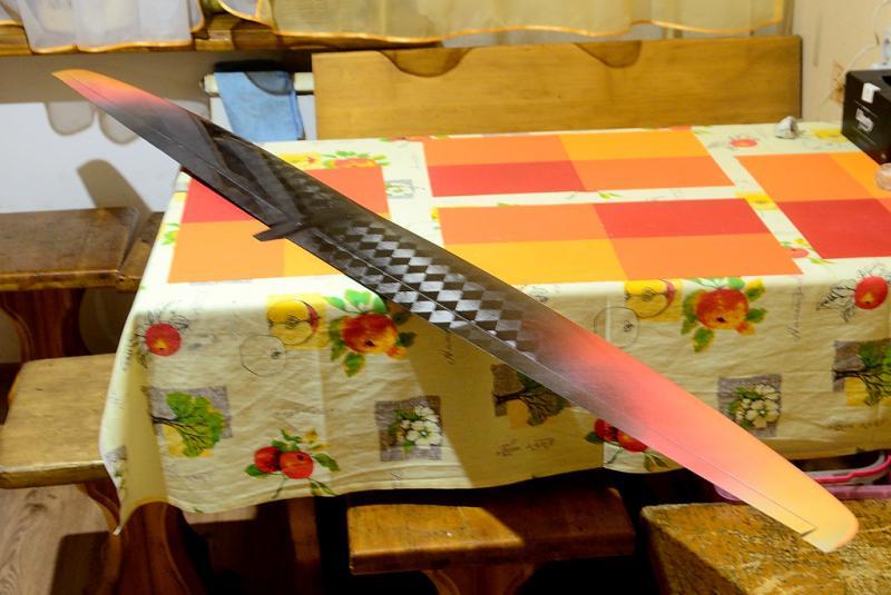

Саша, в крыло не забудь носовой упор вклеить! А то будет на скорости ёрзать.
Я разгонял без носового упора разок планер - нехорошо это 😃) отвечаю.
martinhelix
Женя понял ! по идее он вклеиваеться до самого лонжерона , две точки вклейки .
Udjin
Не нужно до лонжерона.
Достаточно углубить его в тело крыла на 5 мм.
Опыт показывает что ещё никто не смог сломать этот упор при самых жёстких крэшах.
Почему достаточно - начнёшь выбирать полость, и сам всё поймёшь.

Женя спасибо за подсказки ! пока на симе отрабатываем полеты Real Flight G4 .

Udjin:
“Шпынёк” называется
