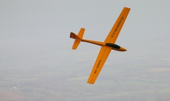

Так уж получилось, но перейдя с ДВС на электро, привык экономить аккумулятор, дабы полетать побольше. Поэтому у моих моделей появляется тенденция стать планерами.
Итак.
Требуется:
  1. Пилотажный бойцовый мотопланер Elixin
Динамы у меня поблизости нет, поэтому будет с электродвижком.
Как вы считаете, подойдет ли данная модель для боя?
Выступать нигде не буду, буду биться с местными пилотягами, они на пенолетах 1.4м размахом.
Из требований:
  1. Хорошее кач-во крыла.
  2. Маневренность
  3. Скорость
  4. Симметричность выполнения фигур.
  5. Технологичность изготовления. (неразборное крыло)
    Размах 1.5-1.6 м, вес 800гр.
    Или может другой какой посоветуете?
    P.S. Нигде не нашел видео полета данного планера, чтобы оценить.
