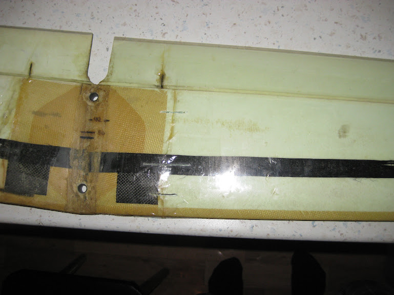

Вчера запускал - сломал законцовку рядом со штырем - отвлекли при запуске, и видимо случайно приподнял модель за законцовку, она и хрустнула. Все вчера же ночью и отремонтировал.
Отмечу только, что когда оклеиваешь стеклом, накладываешь его сверху - то поверх него лучше лавсановую пленку положить, использовал обычную цветочную. И пластиковой карточкой разравнять - получается гладко и чисто как в оригинале, даже не заметно где наложена стеклоткань.
Я так стал делать только во втором подходе, поэтому сверху полоски стекла имеют немного шершавый вид, а снизу - даже не сразу найдешь.
Не знаю правильно или не правильно ремонтировал, но броски держат.

Sereganike:
Всё сделано, в принципе, правильно. Из замечаний. Усиления пенопласта текстолитом не нужно. Можно было поставить не 1, а 2 усиления лонжерона. На заломе наложить заплатку и стеклоткани ~50гр/м2, просушить её туалетной бумагой, и наложить плёнку. Плёнку лучше брать толстую (я клеил широкий скотч на плотную бумагу), тогда залому будут меньше проявляться. Весь этот бутерброд зажать между листами в середине толстой книги. Книга равномерно обожмёт крыло и ремонт получится качественнее. Ещё хорошо бы под обшивку в местах залома шприцем загнать смолы. И не забываем про туалетную бумагу, постоянно убираем лишнюю смолу. Сначала обильно все мажем, а потом фанатично убираем.
