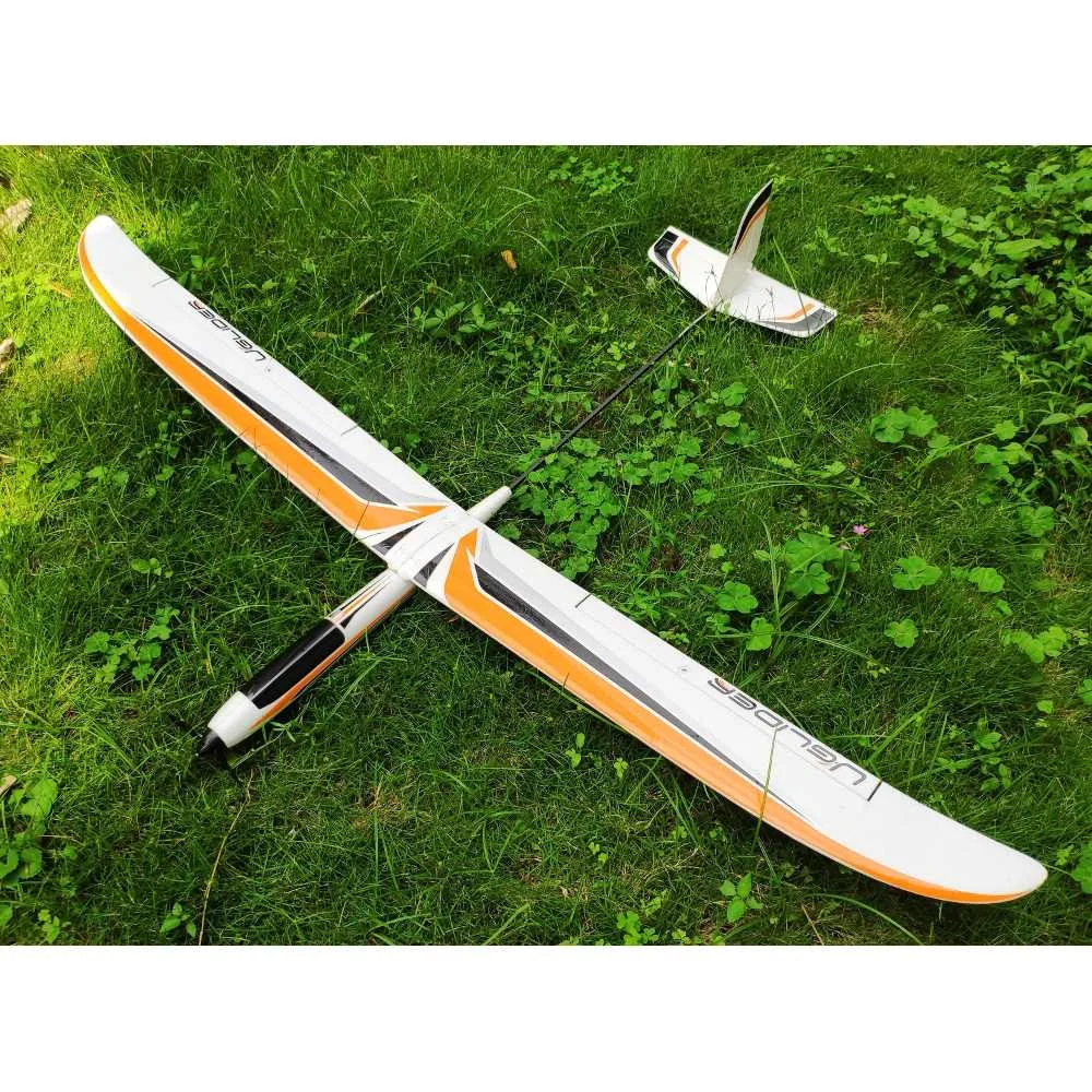

В итоге, воткнул я моторчик Хаскер 15 грамм, винт складной граупнер 4.7 на 2.3, еще 5, рагуль 5.5 грамм. Попасть в центровку помогла батарейка в 2S 350 мАЧ, добавившая 10 грамм к изначальному весу модельки.
Нос отпилил, вклеил шпангоут, усилив его тремя зубочистками с циакрином по пластику фюзеляжа. Собралось все красиво. Скотч уберу.
Полетело Волщебно.
Просто море удовольствия.
Теперь и метается, и электролетается.

Планерок Libelle от Dream Flight
Размах 1.20 м вес 290 грамм.
Добавил мотор Hacker A10-12S
Винт Folding Prop Graupner 4,7x2,4"
Регулятор Controleur Brushless 6A V2 - XC0610BA Dualsky
Винт легковат, но так и задумывал. Набирает уверенно 100 метров за 20 секунд.
Прелесть доработки именно в том что вес практически не меняется. Вместо грузика в носу винтомоторная группа. Складной винт небольшой и сопротивления ощутимого не добавил.
Батарейки в 350 мАч 2S хватило на 7 запусков при разряде до 7,4В. Дальше экспериментировать не стал. Промокло и так все.

Держит. Там лонжерон угольный до уха. В нем и колышек. Балочка тоже уголь. Стабилизатор и киль усиленны угольными вставками.
Это забавная игрушка и мне понравилось на ней учится. Мои ошибки прощает. Летаю на поле с мягкой и не высокой травой, ловить в руку не всегда получалось. Иногда ловил в лоб 😃. Сажал в траву и боялся за торчащий киль. Но пока без проблем.
Тем более это пена, а она легко чинится.
Сделано все очень аккуратно и с любовью. Собирать - удовольствие.
Для моих чайнячьих целей подошла идеально.
