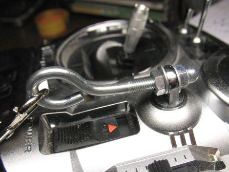

AlexN
Оно Вам надо?
Покупается за 15 рублей складной пружинный анкер М3 или М4 с кольцом:
Плюс пара шайб и гаек, обычная и колпачковая ( для красоты):
Пружинная часть анкера выкидывается, остается красивый хромированный крючок с резьбой, выгибаем его немного, чтобы от поверхности пульта вверх отклонился, накручиваем 1 гайку, шайбу, продеваем в кронштейн аппаратуры, находим точку равновесия, обрезаем лишнюю резьбу, ставим шайбу и накручиваем колпачковую гайку - вуаля!

AlexN
Мой балансир выглядит вот так:
Не супер-дизайн, зато за 15 минут и 20 рублей 😁

2AlexN: Какой у вашего крючка радиус изгиба??? Очень хочу такой же! Есть ЧПУ токарка и фрезер, срочно дайте чертежи, а-то сижу дома, скучаю, делать нечего 😃
AlexN
Ээээ… Крючок покупной - зачем токарка, зачем фрезер? 😁
Внешний диаметр кольца - 14 мм, толщина анкера - 3мм.
Кольцо на фото кривоватенькое потому что есть 2 вида анкеров, с замкнутым кольцом и незамкнутым. Первого в магазине не было, пришлось брать второй вариант и загибать ему хвост до смыкания 😃
Собственно из-за невозможности красиво догнуть это колечко и был забракован первый вариант с 4мм анкером - уж очень прочный, не поддавался ни в какую 😃
