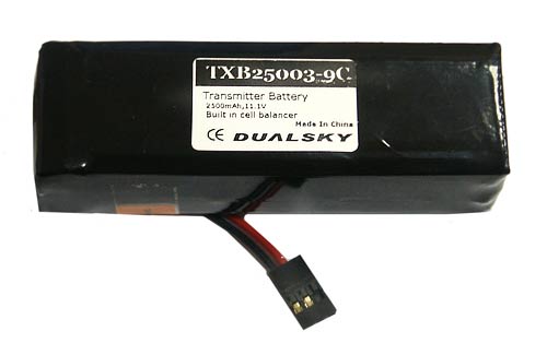

я незнал, что нужен модуль… поставил такую батарею, перепаяв разъем

В клипсу засунул вот такое

Емкость LiPo - 2600mAH
