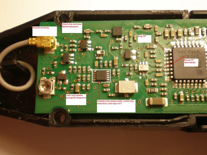

Имею Futaba 12FG с 2.4 ГГц модулем TM-14 сделанные для Германии.
Выходная мощность модуля 10 мВт. Известно, что существуют эти-же модули (например, для США) с выходной мощностью 100 мВт.
Предполагаю, что врядли это разные модули. Просто микроконтроллер включает дополнительный делитель или воздействует на управляемый усилитель.
Пытаюсь понять, как это устроено, что-бы включить режим 100 мВт?
На фотках вид ВЧ части модуля ТМ-14. Трансивером там служит 2724DH от Micro Linears (как и во всех других приемниках и передатчиках Futaba на 2.4 ГГц).
Прочитать название 10-ножечной микросхемы в цепи передачи не удалось.
Кто-нить из опытных СВЧ мастеров, может подсказать что это?
И как в подобных случаях реализуется управление выходной мощностью?
По моему, должно быть 3-4 режима выхода: 100 мВт; 10 мВт и 0.1 мВт (режим Range Check).

Саша узел подсторойки выхода на самом деле схема защиты передатчика от включения без антены в простонародии КСВ или точнее КБВ метр именно смешение управляющего питания по даташиту регулирует выходную мощьность при передаче, в данной ситуации выход регламентируется прошивкой а 2724 это всего лиш проц аналогичный по спасобностям всем известной меги 8 или аналогам а сама ВЧ часть собрана на этой микрухе находящейся сверху фото а 10и ногая микра ничто иное как RX часть.

Нет, к сожалению. По даташиту на 2724DH (www.alldatasheet.com/…/ML2724DH.html) выход TX сидит на выводах 21,22 (вход на 17-ом). Выходная мощность самой микросхемы - 3 мВт, так что до 10 и 100 мВт что-то должно усиливать.
Dareck:
Он регулируется в процессе работы.

на подписаной фото правей и выше переключателя антен стоит микруха 4х4 мм с возможной надписью 1092 или 1095 может являтся wifi бустером я на таких собирал усилок для видео на2.4 ГГц вот только ссылку на даташит не могу найти 1092 150mw а 1045 вроде 750mw
Там 3 ноги всего и надпись L006/7L01, такие же стоят в приемниках от Futaba.
Похоже усиливает все-же 10-ножка. Вчера глянул анализатором: сигнал после нее больше, чем до.

Ага! Похоже 10-ти ножка прояснилась. С трудом прочел 2301 - и вот что подходит
www.cel.com/pdf/datasheets/upg2301tq.pdf
baychi
Схемотехника ВЧ части прояснилась полностью.
Если кому интересно по фотке с подписями:
  1. Рядом с разъемом антенны: переключатель прием/передача uPG2214TB (6 ног, маркировка G4J)). Под ним управляющий буфер-инвертор (скорее всего И-НЕ или ИЛИ-НЕ логика) в 5 ножечном корпусе.
  2. Приемный тракт в верхней части: LPF или LPB керамический фильтр (4-ноги, прямоугольный), LNA усилитель HA31006ANP (9 ног BGA) (…renesas.com/…/rej03f0174_ha31006anpds.pdf).
    Услилителем управляет ключ на транзисторе (ниже LNA).
  3. Далее еще один LPF/LPB фильтр и входной сигнал подается на приемопередатчик 17-ю ногу 2724DH. (www.alldatasheet.com/datashee.../ML2724DH.html).
  4. Выходной TX сигнал балансный - с ног 21 и 22 2724DH через балансный смеситель/фильтр (белая 6-ножка) и большой LPF/LPB фильтр (4 вывода, большая буква U) поступает на управляемый усилитель UPG2301TQ (10 ног, 23 дБм max www.cel.com/pdf/datasheets/upg2301tq.pdf).
    Управление усилением в пределах от 1 до 23 дБм производится постоянным напряжением с подстроечного резистора. Транзистор рядом с резистором - ключ, включающий усилитель в режиме “передача”.
  5. С выхода усилителя (1-я нога 2301) через LPF/LBP фильтр (6 ног, черно-белый) выходной сигнал подается на коммутатор RX/TX G4J.
Однако оказалось, что в моем случае усилитель 2301 и так работает с коэффициентом близком к максимальному (на управляющей ноге - 2.5 В). Осталось найти место, где сигнал ослабляется приблизительно в 10 раз. С помощью щупа от спектроанализатора прошелся по всей TX цепочке. Анализатор показывает, что уровень возрастает на +20 дБ только после 2301. До нее, каждый фильтр, кроме первого лишь ослабляет сигнал на 1-2 дБ (первый за счет смешивания усиливает на 2-3 дБ). Так как TX выход 2724DH нерегулируемый и по даташиту в балансном режиме дает примерно 3 дБм мощности (а я его вижу как примерно -10 дБм), остается единственная версия,- что делитель сделан сразу за выходом 21/22 2724DH. Из пассивных элементов там четко видны цепи питания выхода (индуктивности, конденсаторы и 2 10 Ом резистора) - это как положено. А вот после развязывающих емкостей, к паре входных ножек фильтра LPF/LBP фильтра плдключены два то-ли резистора, то-ли дросселя на землю. Они звонятся с сопротивлением близким к 0 (0.1-0.2 Ом), немного похожи на остальные индуктивности, но все-же другие. Учитывая выходной импенданс TX цепей 2724DH = 12 Ом, это может быть искомый делитель (вечером попробую их убрать).

Чесно скажу нет… ремонтировал WIFI точки доступа с выходом от 100 до 1000 мВт, дак там с аттенюаторами намного проще или старый добрый ключ на n-p-n или полевичёк при больших мощностях
