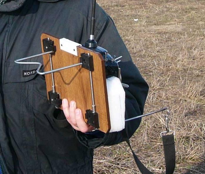

Вперед не перевешивает? У эспритовского кронштейны вперед загнуты.
Мне как раз удобно когда чуток вперед, по этому не стал кронштейны загибать.
Господа, руки у меня не совсем прямые, да и времени особо нет.
Аппаратуру у меня T8FG.
Увидел вот такой столик, ИМХО совсем не дорого получается, кто нибудь пробовал ?? SENDERPULT T8FG CARBONOPTIK
Технология проста: Чертеж печатается на самоклеящейся бумаге, налепляется на оргстекло, вырезается электролобзиком.
Резьба на рогах не корябает корпус передатчика? Ведь в еспритовском конструктиве передатчик держится за счет трения о рога…
Я на своем таком трее, когда переделывал рога, то на их нижнюю часть для исключения корябания корпуса и увеличения трения надевал трубку из термоусадки.
Да вроде передатчик не елозит, но трубку обязательно надену.
Вот, доделал:
Вот, доделал
Замкнули кольца - другое дело! - а то бывает и карабины расстегиваются…
Замкнули кольца
Ага, то был тестовый вариант.
Вот, доделал
Зачётный столик, поздравляю!! Делаю себе такой же, нечего буржуям деньги платить:)
Вот, доделал:
Вполне нормальный рабочий инструмент получился… 😃
Практически аналог Эспритовского, тока значительно дешевле 😃
