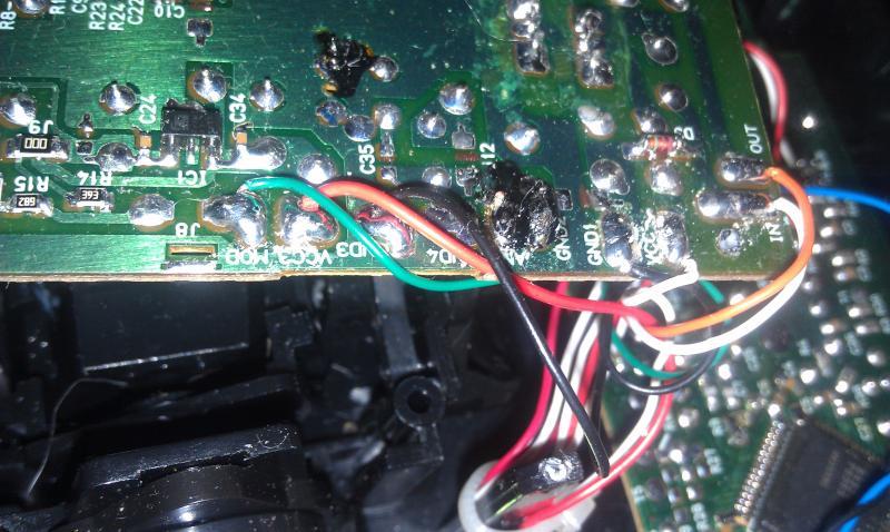

fpv333
rcopen.com/files/508163bb99707300778bbde3
rcopen.com/files/5081639c99707300778bb81f
rcopen.com/files/5081638999707300778bb185
вот фото
Подскажите что куда, а если не трудно на фото подрисуйте пожалуйста.
1.RXd это не знаю куда … IN или Out
2.TXd это не знаю куда … IN или Out
3.+5- это плюс кинуть его на 12 вольт так как написано что будет работать от 6 до 13 вольт модуль
4GND- это минус .
заранее благодарен 😃
fpv333
Дубль 2
  • gnd
  • vcc3 на нем 12 вольт получается
    MOD зеленый провод это PPm правильно ? или out это ppm

Dimbo
Воспользуйтесь второй ссылкой. MOD - это модуляция (РРМ). Для выключения родной высокочастотной части достаточно вынуть кварц. Если мегагерцы не нужны, то проследите нужные провода от ВЧ-блока к материнке и распаяйтесь там, после проверки родной модуль можно удалить. IN и OUT - это вход модуляции на материнку и выход модуляции с материнки на тренерский разъем для подключения другого передатчика в режиме тренер-ученик. Т.е. OUT можно использовать, если удалить ВЧ-блок.
Pav_13
Вот фотки моей переделки. Пояснения написаны. С выхода OUT идет инвертированный РРМ, модуль может его не понять (“Турниговский” не понял), тогда надо взять РРМ с выхода MOD, запаяв дополнительный резистор, как показано на фото… Для работы 5 канала надо указанную точку (S2) замыкать на “землю”… У меня используются оба тумблера - один фиксированный, второй нефиксируемый (штатный) инвертирует значение канала при нажатии… Антенна смонтирована в ручке…

fpv333
У меня если что все получилось просто подпаял к мод и все .
5 канал тоже сделал диоды включаю на борту и пищалку оч удобно
связь была на расстоянии 1.4 км

V_tAL
Тоже переделывал свою 4-х каналку, все как на картинках выше. Только старый радиомодуль оставил, чтобы сохранить разъем для симулятора. Отпаивал сигнал и провода питания, было подозрение, что тренерский разъем обесточится. Но “метод тыка” не подвел:) Правда при подключении к симу новый модуль продолжает работает, потребляет энергию, вроде должен отключаться??
