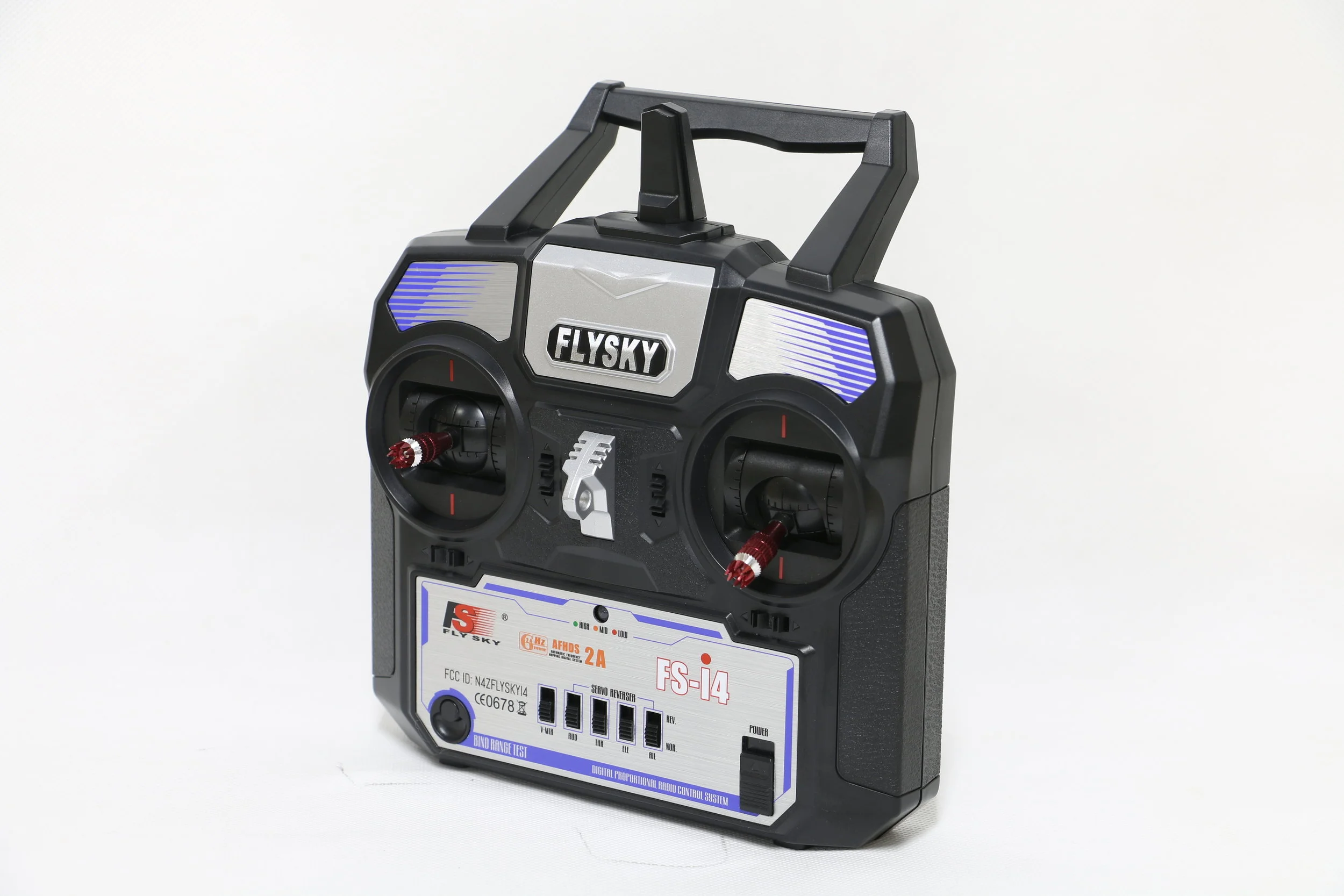

Добрый день, уважаемые, у меня возникла следующая проблема: при движении правым рычагом пульта одновременно двигается и руль высоты и элероны. Например: двигаю рычаг управления рулем высоты, но в это время и двигаются элероны, раньше такого не было. Подскажите в чем причина. Пульт FLYSKY FS-I4
Микширование случаем не включили? Крайний левый переключатель.
На четверке нет микширования, скорее какой-нибудь V tail включили, такие маленькие переключатели внизу.
А V tail это не микс, оно у Вас с какого то специального управляющего элемента на передатчике берется?
Вроде самый левый переключатель
Привык к нормальным аппаратурам. Там v-tail отдельно, mix отдельно. А что Александр молчит. Разобрался или нет.
в этой походу DIP просто переключает программы.
