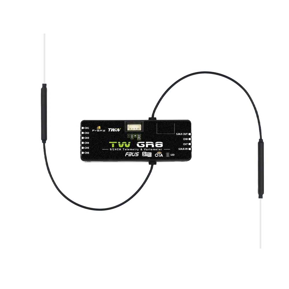

Что то я не понимаю, приёмники TW на шесть каналов с усиками-антенками, a на восьми канальных их нет((( Или на фото они просто недорисованы?
на али с усиками
На Али и смотрю… Все фото без усиков((
