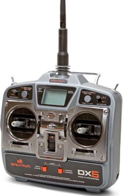

Как проверить исправность передатчика не имея приёмника? Экран работает, девушка из динамика комментирует происходящее, к симуляторам на компе по шнурку пульт подвязывается… Вот я и ищу приёмник, который точно ДОЛЖЕН работать с этой моделью пульта. Если приёмник не заработает, то виноват пульт и можно уже будет заняться починкой радиотракта. Но для этого мне нужна уверенность в работоспособности приёмника. С этим пультом. Пульт вот такого вида.
moonchild
Это Gen.3, должен работать со всеми приемниками выпуска от 2010 г - DSM/DSM2, DSMX.
