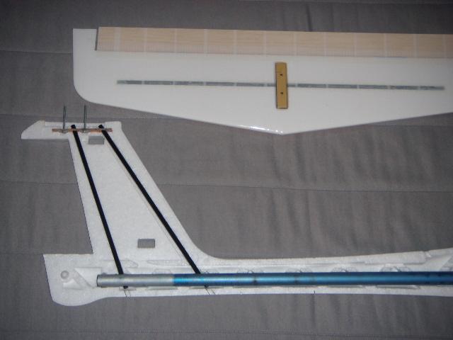

Решил я сделать для пенопластового планера усиления в фюзеляж и киль.
Само-собой, выбор сразу пал на карбоновые трубки.
Одно у них плохо - электропроводны и соответственно могут экранировать\затенять антенну приемника.
Так как труба в фюзеляж мне нужна была приличного сечения, решил я разориться и купить карбоновую удочку для рыбной ловли и в качестве усиления для фюза использовать одно из колен.
Ну купил, разобрал, отпилил лишнее, взвесил и остался доволен результатом: и легкая и на изгиб\кручение жесткая.

Ну вот фото колена от удочки:
По фото плохо видно. Но если это карбон(уголь), то его перепелить весьма непросто. Если он пилился легко , то скорее всего пластик.
На фото видно плохо, согласен. Пилил Дремелем с отрезным корундовым диском. Пыль была черная. Снаружи удочка крашеная и лаком покрыта. По весу была довольно легкая, так что как “кабон для бедных” вполне прокатывала. Остальное на совести продавцов…
