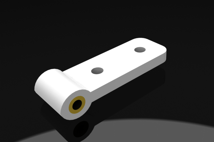

Подскажите оптимальное сочетание смола + отвердитель для изготовления вот такой детали ну или как бы вы это сделали (вставка - кусочек латунной трубочки)?
я подумываю сделать некую сборную / разборную форму из алюминия, промазать все внутренности клеем ПВА чтобы не прилипало ничего, положить трубочку латунную и шприцем сквозь верхние части формы туда загнать смесь смола+отвердитель.
Что у меня есть в данный момент - larit L285 и отвердитель средний (рабочее время 60 мин). Опыта работы со смолой вообще нет, желательно подсказать смолу из ассортимента вот здесь (не реклама, мне там еще кое-что просто взять надо) ну или любой другой интернет магазин.
что-то уж больно сильно много всего. заблуждения, вот форму и сделайте из эпоксидки, а заливайте полиуретаном, шприцом, и выпоры сделать не забудьте, втулку бронзовую на стержень металлический насадите, вложите в стержневой знак в плоскости разъема формы, также можно и остальные отверстия выполнить, можно потом-сверлением, можно сразу в матрице места под них наметить, чтобы потом сверлить без разметки и кондуктора
…забыл указать габариты (деталька маленькая совсем) - длина 24мм, ширина 8мм, толщина несущей части 2мм, диаметр утолщения 6мм.
- подскажите, пожалуйста, что конкретно взять?

больно мелко у Вас дело, такую махонькую можно и эпоксидкой, но она более хрупкая и металл если ровный цилиндр, не будет держаться, в полиуретан он влипнет намертво, но у него существенный минус-усадка, как хоть использоваться эти петли будут?

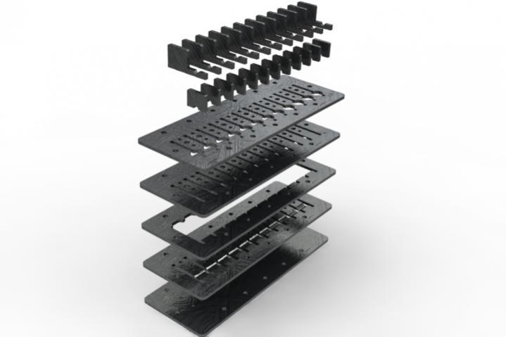

у меня как раз форма под 11 штук за раз. С наполнителем, например этим, эпоксидка сильно густая становится? Шприцем смогу с ней работать?
выклейкой можно с ума сойти 30 штук выклеивать с такими габаритами, да еще и с бронзовой втулкой, здесь с литьем надо что-то думать
