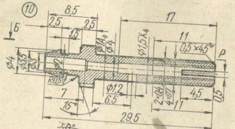

Уважаемый Вячеслав!
Огромное спасибо за желание помочь!
Книга Мерзликина у меня естественно есть. Там жиклер с навороченной иглой.
Я хочу разместить заказ на 300-500 жиклеров, поэтому мне нужен самый простой, как на фотографии например , чтобы уложиться в цену 30-40 рублей.
Очень сложный.
Вам нужен чертёж жиклёра бойцовых моторов. В нём всего две детали, стальная игла и латунная трубка…
Щас полезу в шкаф, может осталось чего…
Уважаемый Вячеслав!
Вот вам чертёж!
Всем спасибо за помощ!
Благодоря SPOZу чертеж найден!
