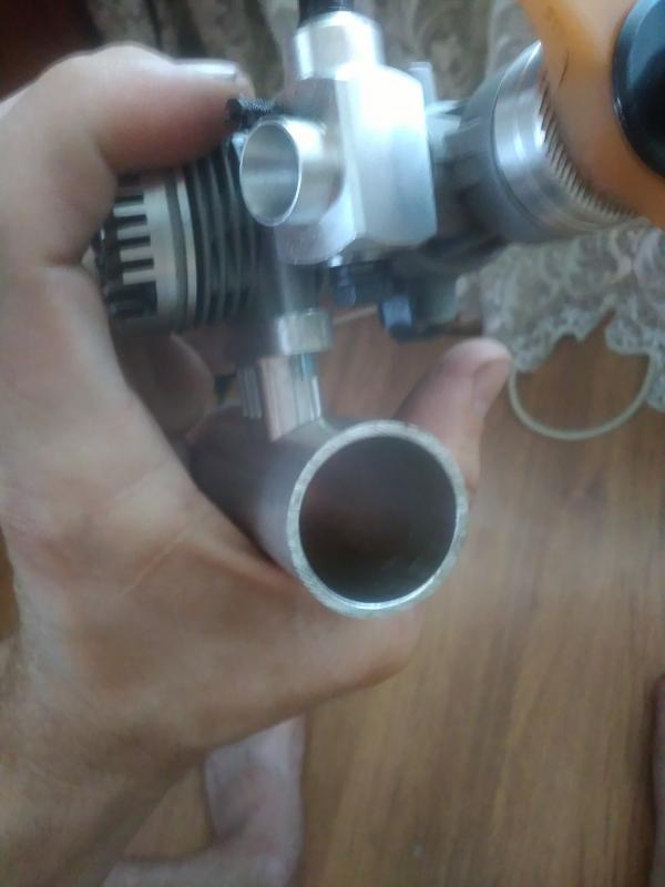

У меня вопрос, какой объём глушителя у Мдс 28? Ну или хотябы размеры?
Обычно глушак не менее 10 рабочих объемов. Будет конечно работать и меньшего размера,но хуже.

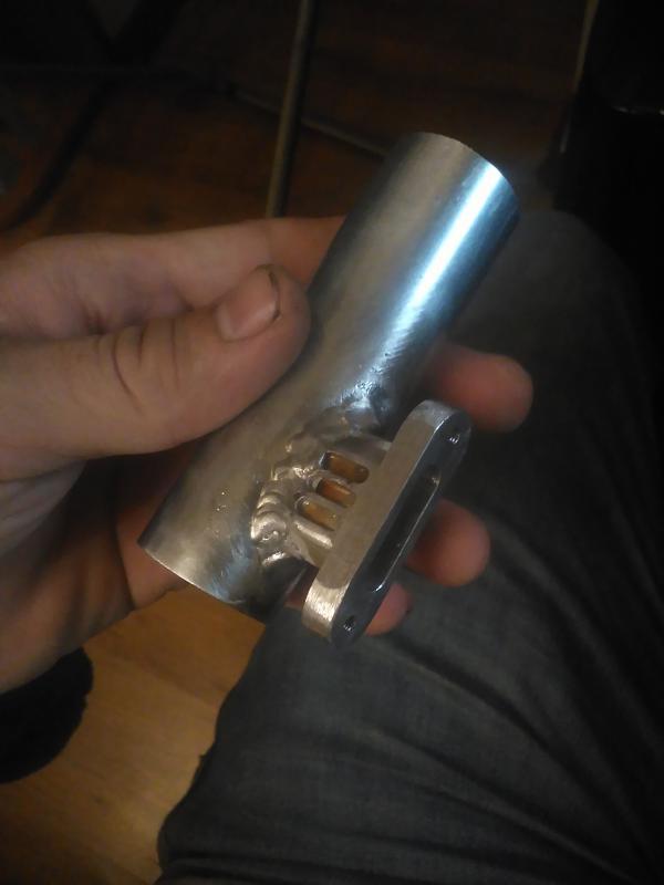

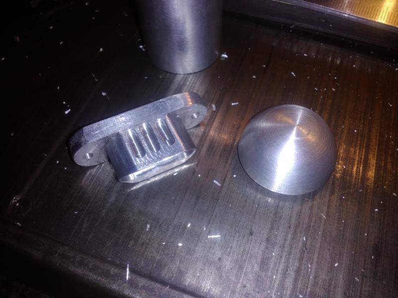

вот что происходит, потому и спрашиваю, считаю что лучше по заводу хотябы обьем выдержать! сейчас только в трубе 50 кубиков! а еще конус будет, пока не сделал его.
раньше только на картинках видел такие моторы!
Тогда вполне достаточно.
