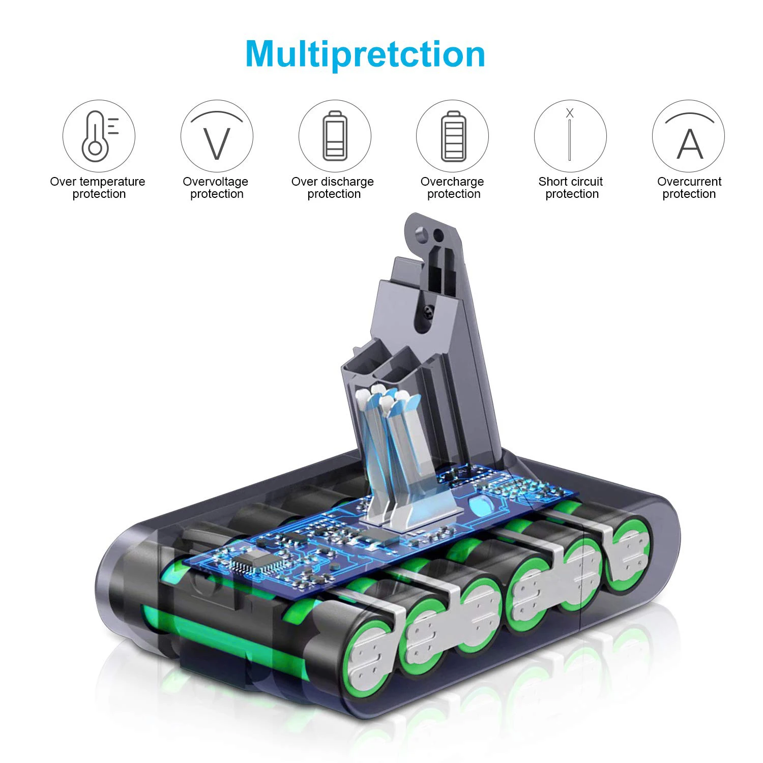

Приветствую! Являюсь обладателем двух моделей DC62 И V7. На первом родной акум отходил 2.5 года, думаю порядка 400-500 циклов, у второго заметно упала ёмкость, точнее выросло сопротивление, в турбо режиме работает пару минут всего, но потом в обычном еще долго. На ютубе много видео о переделка. Интересует опыт модельного братства, кто как лечит. В прошлый раз я купил оригинальную батарею. Сегодня она стоит на V7 почти 7500 руб. Вот и задумался отремонтировать самостоятельно . Кроме того что контроллер родной блокируется при разрыве цепей есть еще какие подводные камни? Особенно интересует возможность установки батареи от V8 для V7, там элементы уже не 18650, а 20700 используются, высокотоковые.
Вы вскройте батареи и возможно сильно удивитесь, с большой долей вероятности они собраны на “пальцах”, останется их поменять.
судя по картинке
, оно так и есть )

Да вскрыли уже, все как на картинке, VTC4 стоят. С Али не хочу связываться, у меня оригиналы сохнут, а китайчайна и совсем не потянет. У меня также собака среднего размера, но линяет постоянно, поэтому за год и набирается больше 200 циклов, почти каждый день уборка.
