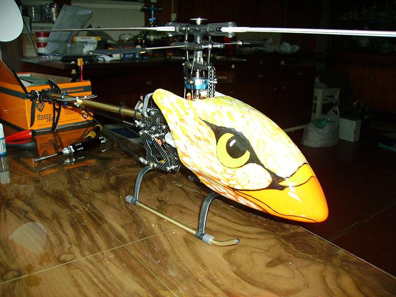

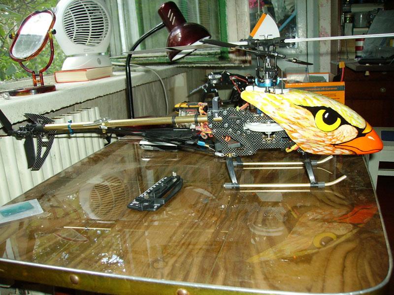

Можете там же себе и канопу заказать. Мне вот эта очень нравится: hk-parts.com/…/alzrc-450-pro-fg-canopy-series-x.ht…
что красивая, что яркая - видно черт знает откуда, особенно красное пятно на кабине и нос, что прочная - у меня уже битая/перебитая и почти вид не потеряла. Купил еще одну - лежит без дела, эта пока во вполне приемлемом состоянии.
Alekk
Классная кракозябра Hands free item holder
Александр_1-й:
Можете там же себе и канопу заказать. Мне вот эта очень нравится: hk-parts.com/…/alzrc-450-pro-fg-canopy-series-x.ht… что красивая, что яркая - видно черт знает откуда, особенно красное пятно на кабине и нос, что прочная - у меня уже битая/перебитая и почти вид не потеряла.
А мне эта нравится - 1 и 2. Только это ручная работа.
