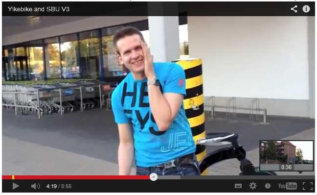

А тепер посмотрите правильное видео, как на нем можно ездить:
А вот еще 2 примера электробайков, один-
Юки байк,стоит около 80000, а второй-подобие одноколесного велосипеда с гироскопом.

Кнопка питания находится у основания рукоятки, за которую незадачливый ездок держался изо всех сил, и нажать он её ну никак не мог. Произошел отказ системы, всё обесточилось, и мотор, вопреки вашим соображениям, не сработал как тормоз, а стал вращаться свободно, не удерживая баланс - результат мы все видели.
А про одноколесный велосипед с гироскопом… я же его картинку и приводил в своём сообщении выше, правда она теперь не открывается, короче это SBU V3 от компании Focusdesigns. Как раз это относительно безопасное самобалансирующееся ТС, и я уже писал, что хотел бы такое купить. Хотя, колесо - оно переносное и компактное, а тут седло, и нести неудобно, ну если только катить.
Так что никаких заблуждений, наоборот я практик и говорю о том, что попробовал сам, и что реально работает и безопасно.

Видео с унибайком выше прикольно, только вот на стопкадре видно что переднего зуба у парня уже нет 😁
(или мне одному это кажется?)

Может быть это просто щербина? А по поводу питания: например в моем колесе при заканчивающейся батарее во-первых есть индикация, а во-вторых, мощность снижается плавно, и это чувствуется. А тут явный отказ…
