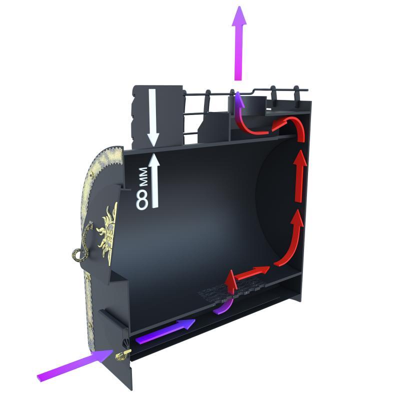

Этой осенью планирую начать отделку бани (сруб 4х4) и…если честно задолбался разбираться в разнообразии печей:)
Пока остановился на такой. Представляет из себя кусок магистральной трубы со стенкой 8м.м. и чугунным колосником. Планирую обложить ее кирпичом с двумя дверцами для конвекции. Интересует Ваше мнение…

У стандартных металл другой…Для меня в этой печи основное - это толщина стенок, длина дров (до 50 см.)…ну и цена. Продавец клянется, что этой печуркой можно обогревать парилку объемом до 15 м.куб., моя по объему 11 м.куб.

А по поводу прогореть? И что за модель у Вас?
Hight
Модель хз )) местного изготовления 3мм неизвестная сталь(печка вроде 8к руб стоила), 7й год еженедельного использования, ниче не прогорело/проржавело. Есть небольшие рыжики на крышке бака и внизу печи, в баке накипь.

Печка терпимая , для вашей бани вполне хватит, неплохо что из трубы -при нагреве по сравнению с прямоугольной меньше коробит и соответственно сварные швы держат дольше каково устройство внутри? дымовая труба напрямую? от внутреннего устройства силно зависит КПД, ну и интересна цена вопроса, при обкладывании кирпичем фанатизм не приветствуется - главное организовать конвекцию и защитится от прямого теплового излучения от металла , был случАй чуть баню не спалили - лавка загорелась хотя расстояние вроде и приличное было , да и некомфортно когда жарит во всю , стены надо прогреть тогда и в парилке кайф.
Цена 12 тыр.

Да, и я не против…но действительно далековато. Печь взял…теперь отступать некуда. Сделана аккуратно…и тяжелая…Труба, действительно 8мм. Осенью закончу баню и расскажу, что за чудо купил.
