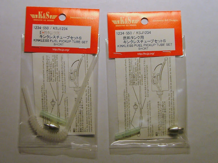

Прошлый сезон использовал родную Алайновскую силиконовую трубку с родным грузиком. Топливо 20% нитры - трубка держится отлично, менял для профилактики примерно раз в 3 мес или примерно раз в 5 галлонов.
Сейчас, ради эксперимента, поставил японскую полиэтиленовую трубку с ее родным грузиком (он зачем-то с прорезью по топливоприемной дырке, см фото). Так эта штука не высасывает до дна. Уже глох на колбасне под конец бака, оставалось около 5мм топлива. Длину подбирал как у родной трубки.

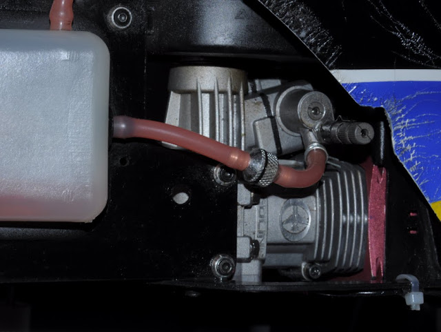

Кстати, это еще от прокладки топливной трубки зависит. Когда у меня была длинная петля вниз к нижней пластине рамы и затем вверх к карбу - мотор беднился уже на половине бака.
Давно уже поправил этот момент, пустив трубку практически горизонтально. Беднится только когда топлива в баке остается на донышке.

По отзывам такой заборник позволяет неплохо обходиться без доп. бачка. Заказал себе, буду пробовать
