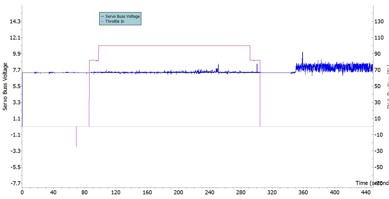

Один лог

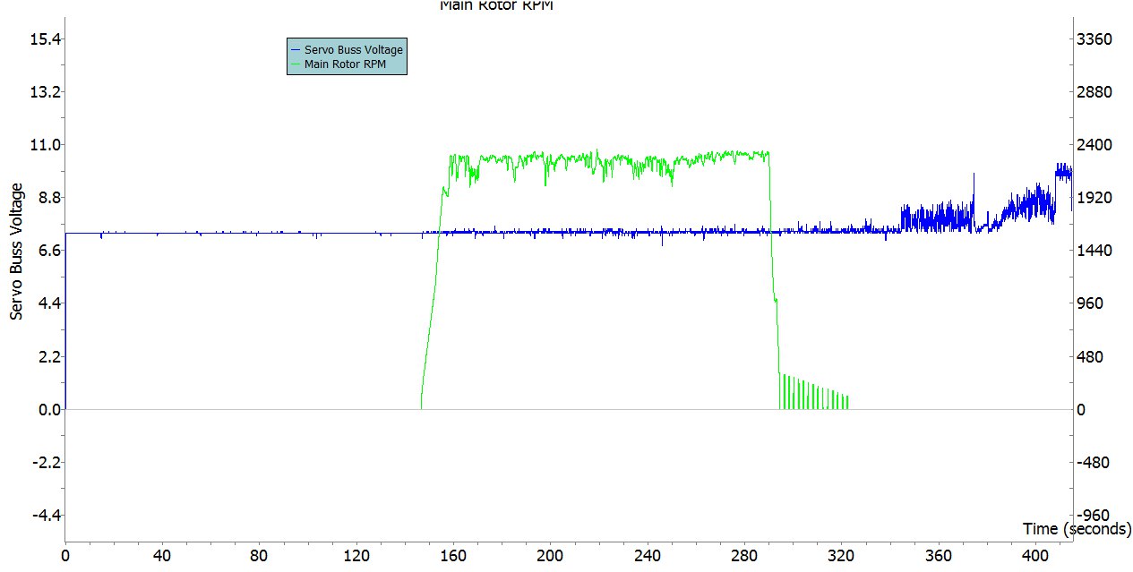

Второй лог
Бек выставлен на 7,4В
Юра, это к чему графики? К тому что в конце какая-то белиберда?
Да. После посадки мигал подпор, отключил основную батарею- подпор и борты выключились. В логах результат. Потом я подпор снял. Без него после посадки загорелась фбл красным. На столе это один раз поймал. Верт стоял, я бабочку убирал, а в логах опять похожая ерунда. Специально на столе снова поймать не получалось. Стремно, что спалит мне все

Первая картинка без подпора
